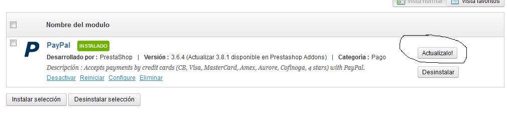

nmtoro Posted January 21, 2015 Share Posted January 21, 2015 (edited) Es la version de prestashop. Esto es lo que me sale a mi, le di a actualizalo que esta a la derecha y me corregi el error, otra opcion, siempre despues de hacer las copias de seguridad tanto de la base de datos como del programa en ftp es que actualizes a una version posterior de prestashop, si no tienes instalado ningun theme especial, y de ahi actualizar el paypal, de todas formas, ¿has probado a reinstalar el modulo?. Un saludo. Edited January 21, 2015 by nmtoro (see edit history) Link to comment Share on other sites More sharing options...
