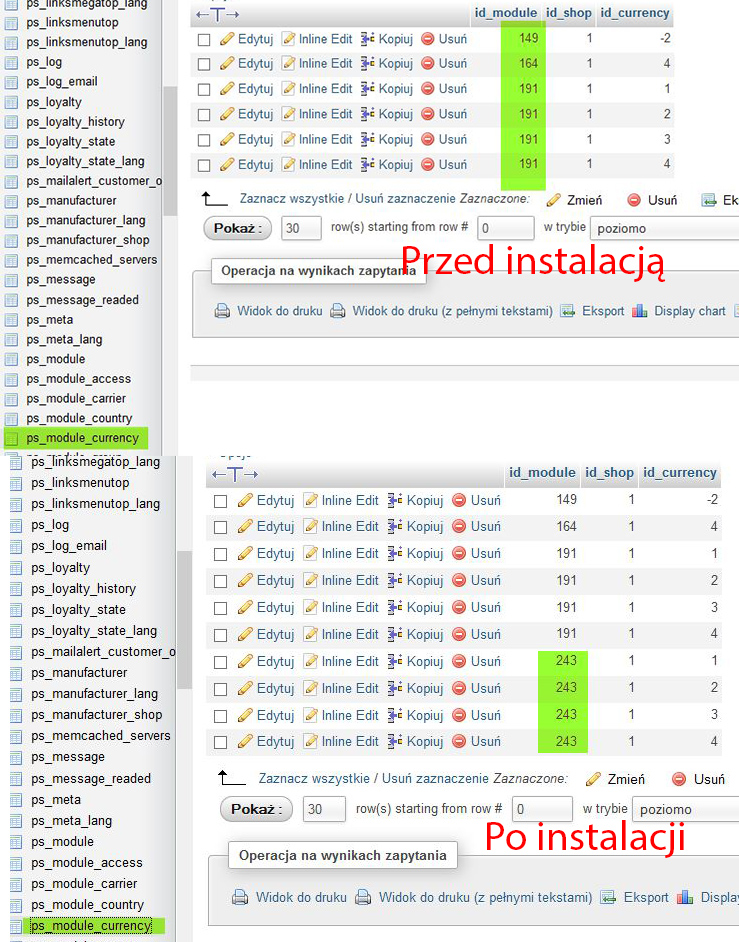

Po instalacji COD i przelewy24.pl te metody się nie wyświetlają. Przy instalacji jednego i drugiego modułu wyskakuje komunikat o zduplikowany wpisie:
Duplicate entry '243-1-1' for key 'PRIMARY'
INSERT INTO `ps_module_currency` (id_module, id_currency)
SELECT 243, id_currency FROM `ps_currency` WHERE deleted = 0
jednak w podglądzie bazy danych w momencie instalowanie modułu nie ma wpisu 243, a po instalacji już się pokazuje czyli nie może być zdublowany w momencie instalacji?? (Screen przed i po)

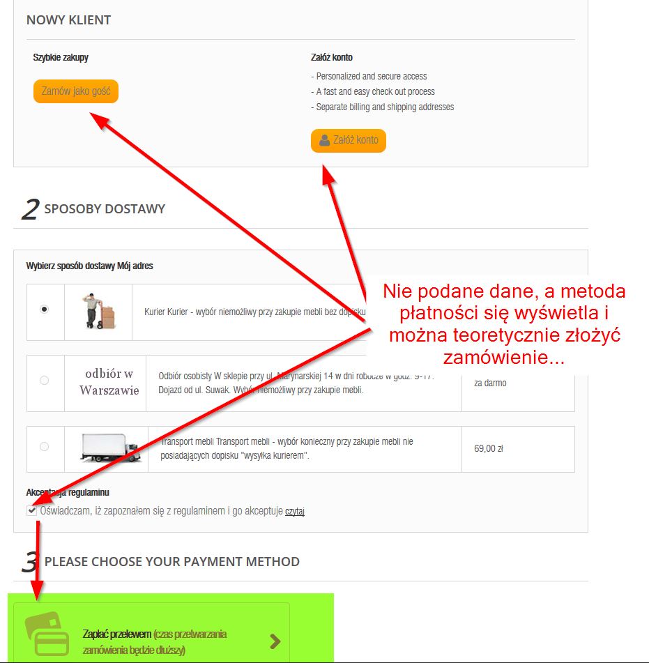

Dodatkowo zauważyłem że możliwe jest nie wpisanie żadnych danych, wystarczy kliknąć akceptuję regulamin i pojawia się przelew bankowy. Jednak po kliknięciu potwierdzam zamówienie wyskakuje komunikat: "wybrana metoda płatności nie jest dostępna"
