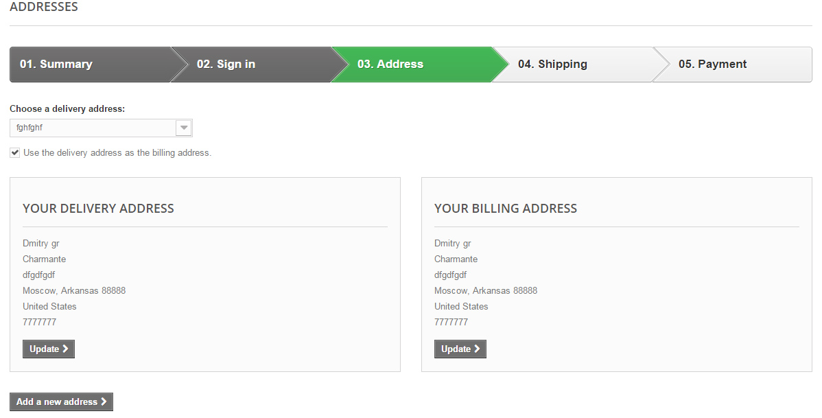

Kerm Posted January 23, 2015 Share Posted January 23, 2015 Ты про это? Там не так много полей выводится то чтобы что то переносить. Link to comment Share on other sites More sharing options...
Kerm Posted January 23, 2015 Share Posted January 23, 2015 В том блоке вся инфа добавляется через javascript Link to comment Share on other sites More sharing options...
ggyyvv Posted January 23, 2015 Author Share Posted January 23, 2015 Ты про это? Без-имени-1.jpg Там не так много полей выводится то чтобы что то переносить. да, именно этот шаг я правильно понимаю, через order-address.js? Link to comment Share on other sites More sharing options...
Kerm Posted January 23, 2015 Share Posted January 23, 2015 Там инфа о полях выводиться в коде шаблона этой страницы с верху, я про текст заполненных полей, а этот файл берет эту инфу и вставляет в нужное место. Link to comment Share on other sites More sharing options...
ggyyvv Posted January 23, 2015 Author Share Posted January 23, 2015 Ты про это? Без-имени-1.jpg Там не так много полей выводится то чтобы что то переносить. дело в том, что я убрал адрес оплаты за ненадобностью и хочу сделать визуально два блока - слева фамилия имя телефон почта, справа весь адрес Link to comment Share on other sites More sharing options...

Kerm Posted January 23, 2015 Share Posted January 23, 2015 (edited) В коде сайта эта строчка выводит параметры: var formatedAddressFieldsValuesList = {"1195":{"ordered_fields":["firstname lastname","company","address1 address2","city, State:name postcode","Country:name","phone","phone_mobile"],"formated_fields_values":{"firstname":"Dmitry","lastname":"gr","company":"Charmante","address1":"dfgdfgdf","address2":"","city":"Moscow,","State:name":"Arkansas","postcode":"88888","Country:name":"United States","phone":"7777777","phone_mobile":""[spam-filter]}; Далее в order-address.js скрипт подхватывает данные из этой переменной и выполняет функцию "updateAddressesDisplay".... Короче там нужно править javascript в файле order-address.js Edited January 23, 2015 by Kerm (see edit history) 1 Link to comment Share on other sites More sharing options...
ggyyvv Posted January 23, 2015 Author Share Posted January 23, 2015 (edited) Kerm, будьте добры, подскажите - насколько принципиально делать вывод через order-address.js? Ведь в самом order-address.tpl возможно разбить этот массив на две части, как Вы рекомендовали выше и сделать свою верстку? Edited January 23, 2015 by ggyyvv (see edit history) Link to comment Share on other sites More sharing options...
ggyyvv Posted January 23, 2015 Author Share Posted January 23, 2015 Kerm, очень благодарен за помощь, получилось сделать в order-address.tpl используя несколько вложенных foreach с iteration. Если возможно, уточните пожалуйста. order-address.js служит только для вывода блока адреса в этом месте? Link to comment Share on other sites More sharing options...
