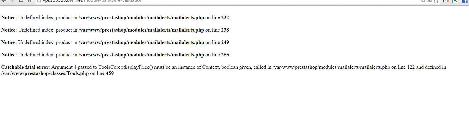

Teraz po przejściu procesu "koszyka" , wybierając, po czym potwierdzając płatność przelewem (http://DOMENA/module/bankwire/validation) pojawia sie biała pusta strona.
Właczyłem wyświetlanie się błedów,i otrzymuje [załacznik]

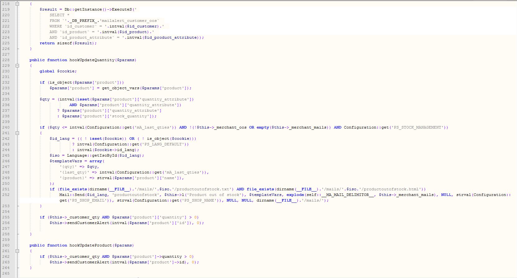

Zaznacze że wcześniej nie edytowałem pliku mailalerts.php.
Zeby zaoszczędzić Wam czasu, wklejam kod odpowiadający za konkretne linie [zalacznik]
Chodzi o linie 112 .. czy ktoś jest mi wstanie wytłumaczyć to polecenie w sposób techniczny, nie mam na myśli o tłumaczenie z En na Pl (rozumiem go).
