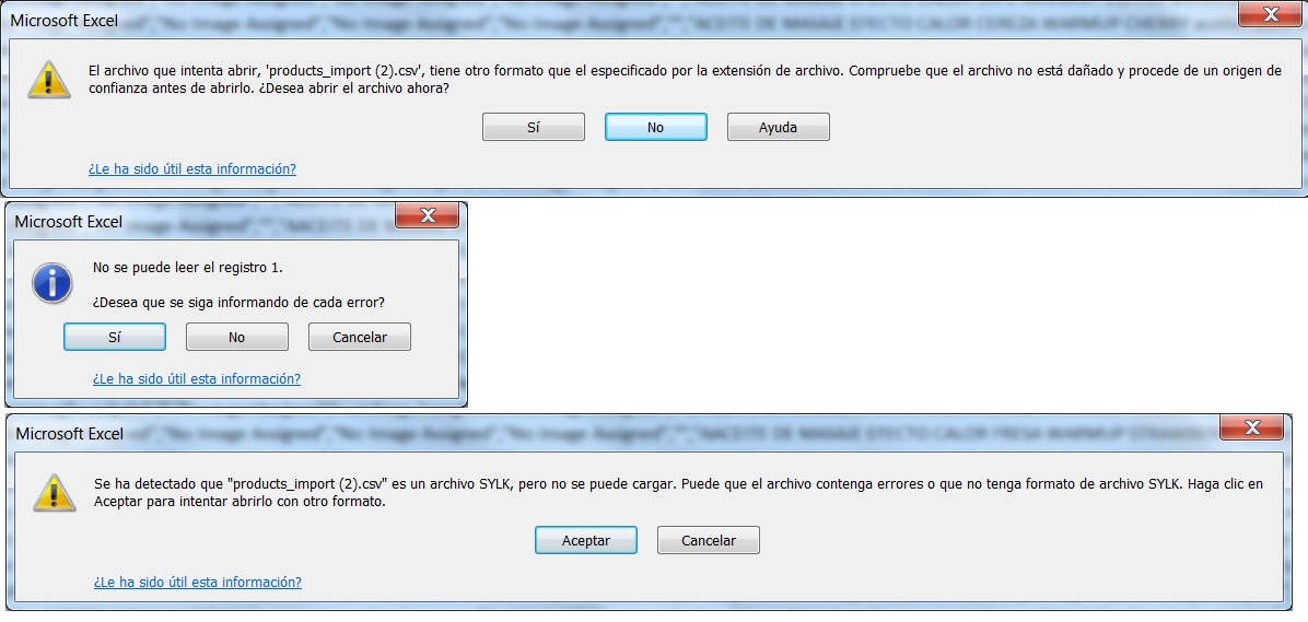

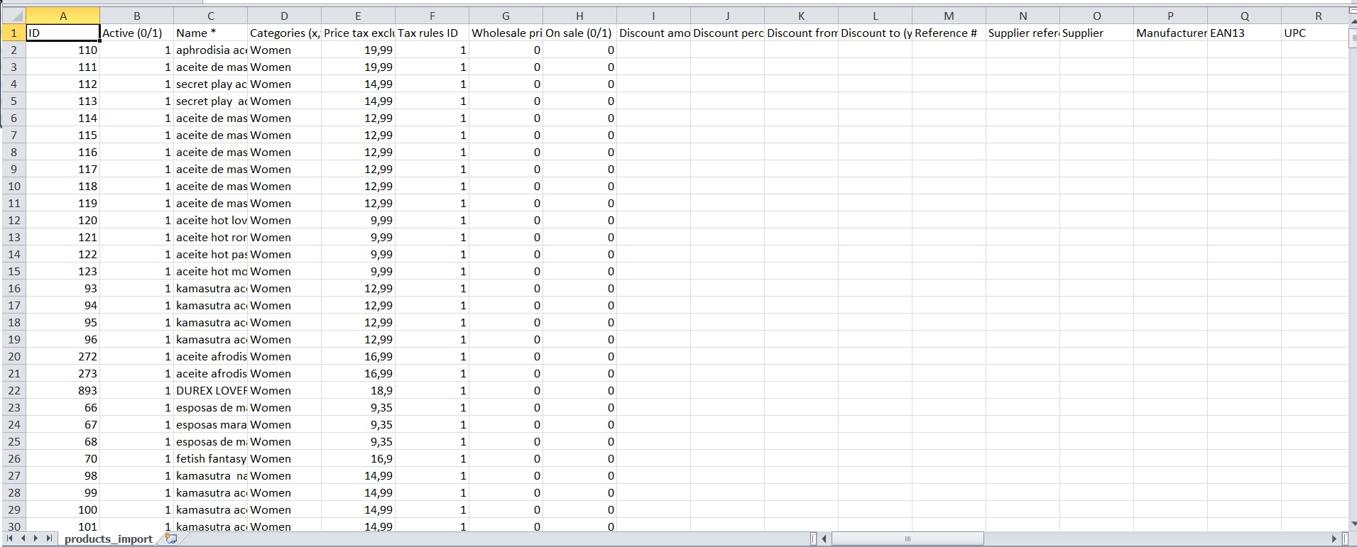

Socialmediacantabria Posted January 19, 2015 Share Posted January 19, 2015 Hola buenas tardes!!! Estoy intentando subir a prestashop 1.6 un archivo csv con una serie de productos y por mas que le reviso no logro dar con la tecla. Cuando le cargo desde prestashop, me aparece: 648 errores, y uno por uno listados y simplemente pone (Ejemplo) 135 errores aphrodisia aceite de masaje aromatico (ID: 1) no se puede guardar Property Product->available_date is not valid aceite de masaje brillo al atardecer (ID: 2) no se puede guardar secret play aceite de masaje con caviar de piña y coco (ID: 3) no se puede guardar secret play aceite de masaje con caviar d chocolat y fresas (ID: 4) no se puede guardar aceite de masaje efecto calor frambuesa (ID: 5) no se puede guardar aceite de masaje efecto calor cafe (ID: 6) no se puede guardar aceite de masaje efecto calor cereza (ID: 7) no se puede guardar aceite de masaje efecto calor fresa (ID: 8) no se puede guardar aceite de masaje efecto calor caramelo (ID: 9) no se puede guardar aceite de masaje efecto calor chocolate blanco (ID: 10) no se puede guardar aceite hot love (ID: 11) no se puede guardar aceite hot romance (ID: 12) no se puede guardar aceite hot pasion (ID: 13) no se puede guardar aceite hot moments (ID: 14) no se puede guardar Y ASI CON EL RESTO. El caso es que por mas que lo intento no consigo encontrar la solución. Cuando descargo el archico CSV y le abro con Excel me aparece el siguiente mensaje Pero cuando se termina de abrir el archivo parece que se ve bien: Un saludo y muchas gracias de antemano Link to comment Share on other sites More sharing options...

Servicios MC Posted April 8, 2015 Share Posted April 8, 2015 Hola, tan solo tienes que cambiar los IDS de esos productos por unos que no estén repetidos y te subirá todo perfectamente. Un saludo. Ana Link to comment Share on other sites More sharing options...
