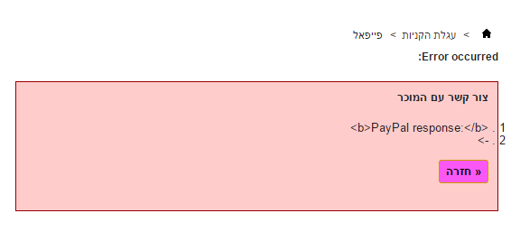

שלום,
משום מה פתאום ה-PAYPAL לא עובד באתר שלי www.yogly.co.il
http://www.yogly.co.il/modules/paypal/express_checkout/payment.php
כתוב "צור קשר עם המוכר"
ניסיתי להתקין מחדש את התוסף וגם בדקתי את הסיסמא ואת הפרטים של ה-API והכל נראה תקין.
תודה!
חנן.

ההודעה היא הודעה שמחזיר המודול של PayPal. כיוון שזה לא מציג את המסך של פייפאל, כנראה שהמודול לא הצילח לקבל את כתובת הדף שאליו יש להפנות את המשתמש.

הבעיה קוראת גם בתשלום רגיל וגם ב Express Checkout ואין הודעת שגיאה נורמאלית.

What do you see when you go to http://www.yogly.co.il/modules/paypal/express_checkout/payment.php ?
Do you see the error message as in the picture above (see my first posting).
Or do you see something else?
Did you manage to get into paypal after selecting a product and (express) checking out?
If not, how did you tested there is no issue with the module?
