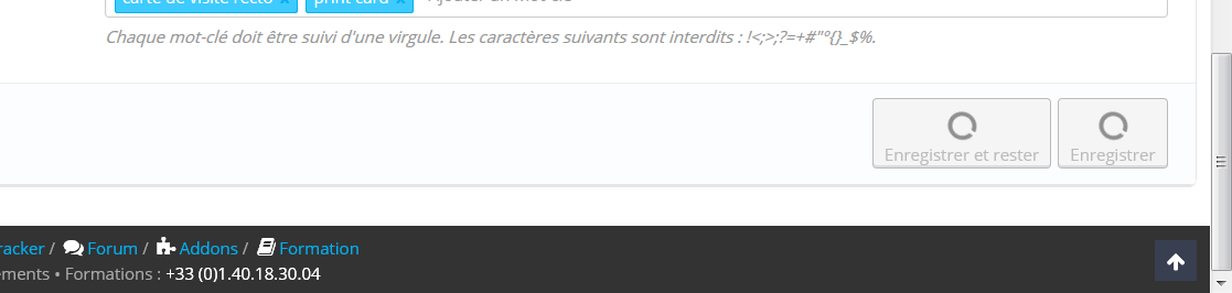

pitchart Posted January 17, 2015 Share Posted January 17, 2015 BOnjour J'ai effectuer la mise à jour de la 1.6.0.9 à 1.6.0.11, n'ayant rien changer au niveau du smarty c'est à dire activé et recompilation à chaque maj, le problème est que dns le BO lorsque l'on vas sur une fiche produit pour l'éditer les boutons enregistrer et rester et enregistrer sont grisé avec un logo de chargement, 10 à 30 sec. plus tard ils deviennent actif et ce pour chaque partie, s'il on enregistre les infos et que l'on vas sur association ou prix il faut de nouveau attendre que les boutons ''enregistrer et rester'' et ''enregistrer'' termine de charger je ne sais pas quoi. Est-ce comme ça pour toute les versions 1.6.0.11 ou bien ? J'ai tester même avec le thème par défault, en activant CCC etc... rien ne change. Merci 1 Link to comment Share on other sites More sharing options...
Col&gram Posted January 17, 2015 Share Posted January 17, 2015 Bonsoir, Idem chez moi les boutons d'enregistrement moulinent pendant quelque secondes avant d'être utilisables. Je me disais que ça venait de ma connexion internet qui est pourrave en ce moment, mais je vois que non. Link to comment Share on other sites More sharing options...
machpro Posted January 18, 2015 Share Posted January 18, 2015 Idem pour moi mais cela ne dure âs 30s et quand on reste sur la même fiche produit et en changeant juste d'onglet le soucis ne se repete pas.Il doit qd même y avoir peut être un leger pb. Link to comment Share on other sites More sharing options...
pitchart Posted January 18, 2015 Author Share Posted January 18, 2015 Content de vois qu'il n'y a pas que moi. J'espère que quelqu'un aura une solution à ça. Link to comment Share on other sites More sharing options...
7seas Posted January 18, 2015 Share Posted January 18, 2015 Je remonte aussi le même problème. Un petit patch de correction peut-être? 1 Link to comment Share on other sites More sharing options...
Guiom Posted January 19, 2015 Share Posted January 19, 2015 Idem, les boutons ne sont pas trop lent à charger mais : la plupart du temps l'enregistrement ne se fait pas (1/20 a vu de nez). Help le problème semble partagé par beaucoup ! Merci a celui qui nous sortira de là Link to comment Share on other sites More sharing options...
