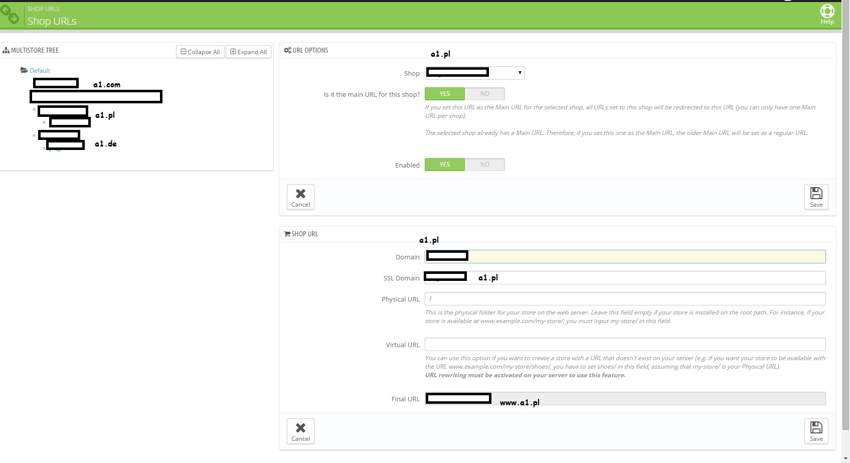

seba612 Posted January 15, 2015 Share Posted January 15, 2015 (edited) Witam. Mam 3 sklepy, załóżmy a1.com a1.pl i a1.de na a1.com już mam wszystko cacy na pozostałych nie ma nic. Dlatego zdecydowałem sie na multistore.Niestety po skonfigurowaniu strony nadal są puste i nie można ustawić nawet prac konserwacyjnych.Jak powinienem skonfigurować wszystko? Dodam, że wszystkie domeny są już na jednym hostingu. Nie chcę, żeby sklepy a1.pl i a1.de byly przekierowane na a1.com. Chce tylko dzielić pliki i produkty. Edited January 15, 2015 by seba612 (see edit history) Link to comment Share on other sites More sharing options...

seba612 Posted January 16, 2015 Author Share Posted January 16, 2015 Dałem to bezpośrednie przekierowanie i ustawiłem multistore, lecz po wejściu do sklepu 2 przekierowuje mnie wciąż do sklepu 1. Jeśli wpisuję coś do Physical URL to final Url wygląda tak sklep2/sklep1 Link to comment Share on other sites More sharing options...
design4VIP Posted January 16, 2015 Share Posted January 16, 2015 (edited) Dałem to bezpośrednie przekierowanie i ustawiłem multistore, lecz po wejściu do sklepu 2 przekierowuje mnie wciąż do sklepu 1. Jeśli wpisuję coś do Physical URL to final Url wygląda tak sklep2/sklep1 no to masz zle przekierowanie... jak pisalem i jeszcze raz podkreslam nie ma to byc przekierowanie 301, 2, 3 czyli wprost tlumaczac przekirowanie WITRYNY tylko przekirowanie DOMENY. to dwie calkiem inne bajki. w niektorych panelach serwerow nazwane to jest 'alias', 'wskaznik domeny', wskazania domeny'...... zasadnoczo tez nie do konca jest to poprawne korzystanie z tego przekirowania, ale na pewno bedzie dzialac poprawnie. Edited January 16, 2015 by deejay3 (see edit history) 1 Link to comment Share on other sites More sharing options...
seba612 Posted January 16, 2015 Author Share Posted January 16, 2015 (edited) Teraz rozumiem, natomiast przy próbie nowego przekierowanie otrzymałem komunikat: Nie można dodać uchwytu domeny SzczegółyNie można używać tej domeny jako wskaźnik ponieważ już istnieje na serwerzeCzy powodem jest fakt, że wszystkie domeny sa na 1 serwerze?Bardzo proszę o pomoc. Edited January 16, 2015 by seba612 (see edit history) Link to comment Share on other sites More sharing options...
