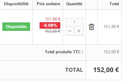

lamit74 Posted January 12, 2015 Share Posted January 12, 2015 Bonsoir, Je viens de faire un essai de MaJ vers 1.6.11 et j'ai remarqué que lorsque l'on ajoute un produit au panier, l'éco participation apparait comme une remise (voir capture). Si l'on modifie la quantité et que l'on revient à la quantité d'origine alors uniquement le prix sans éco participation s'affiche... Avez-vous constaté le même phénomène sur vos boutique ? Merci d'avance pour votre retour. capture.tiff Link to comment Share on other sites More sharing options...

petitbiston Posted February 11, 2015 Share Posted February 11, 2015 Exact !! punaise je me disais aussi je voyais passer les commandes avec un montant TTC bizarre et un TOTAL correct. Commence à bien faire cette version, j'étais tranquille en 1.4.8.2. 1 Link to comment Share on other sites More sharing options...

fx_snx Posted February 12, 2015 Share Posted February 12, 2015 (edited) L'écotaxe n'est peut-être qu'une information, mais le module Paypal de Prestashop ne l'entend pas de cette oreille là. Avec ce bug, il propose désormais au client de payer le prix de l'objet moins le montant de l'écotaxe. Il s'agit donc d'une remise indue... ce qui fait que je paye 2 fois l'écotaxe ! NB : Je n'ai pas ce souci avec le module de paiement par CB (Paybox e-transactions). Edited February 12, 2015 by fx_snx (see edit history) Link to comment Share on other sites More sharing options...

fx_snx Posted June 18, 2015 Share Posted June 18, 2015 Pour ma part, j'ai intégré le montant de l'écotaxe au descriptif court des produits. Dans le back-office, j'ai désactivé l'utilisation de l'éco-participation. Je ne suis plus embêté et mes clients ont tout de même l'information. Link to comment Share on other sites More sharing options...
