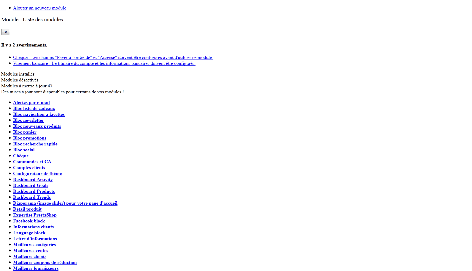

sdoudou306 Posted January 10, 2015 Share Posted January 10, 2015 Bonjour voila plusieur test mais rien y fait j'ai l'onglet module et seulement lui qui ne fonctionne pas . c'est une installation toute neuve sur une V1.6.0.9 je ne comprend pas pourquoi Si quelq'un a une idées Merci de votre aide. Link to comment Share on other sites More sharing options...

sdoudou306 Posted January 11, 2015 Author Share Posted January 11, 2015 bonjour, c'est une installation brute donc pas de conflit possible seul cet onglet ne fonctionne pas il s'afiche sous forme de texte et les boutons comme des liens mais rien ne fonctionne comme si il manquai un fichier et c'est le seul ? voici un screenshot avec la parametre d'affichage des erreur activé rien aucun problème !!! merci Link to comment Share on other sites More sharing options...
Oron Posted January 11, 2015 Share Posted January 11, 2015 Bonjour C'est le fichier css qu'il ne trouve pas, soit il est manquant sois il n'est pas complet Vider le cache de votre navigateur CTRL+F5 vider aussi le cache smarty/cache et smarty/compile. Link to comment Share on other sites More sharing options...
