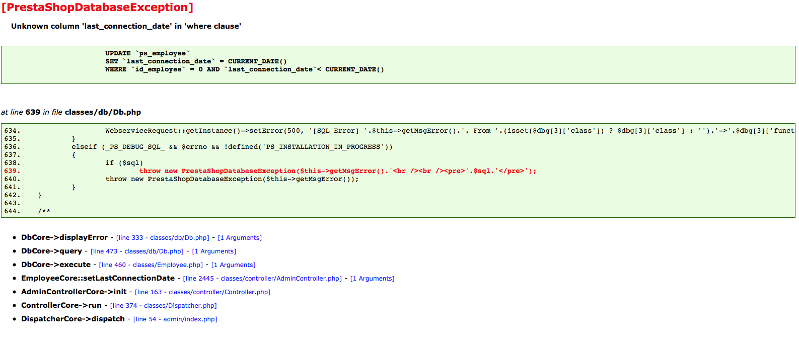

Akwel Posted January 11, 2015 Author Share Posted January 11, 2015 je me suis aperçu que des fichiers et dossiers dans www/admin/ avaient disparu ... pourquoi ? bonne question j'ai un site miroir sur un sous domaine qui est une copie identique mais avec la mise a jour d avant dont j ai récupéré les fichiers manquant par ftp et remis dans l'emplacement manquant du www ... voici le résultat (pièce jointe) j'ai restauré aussi la base de données sur la dernière version valide (1.6.0.9) Je vous joint une capture Merci Link to comment Share on other sites More sharing options...
