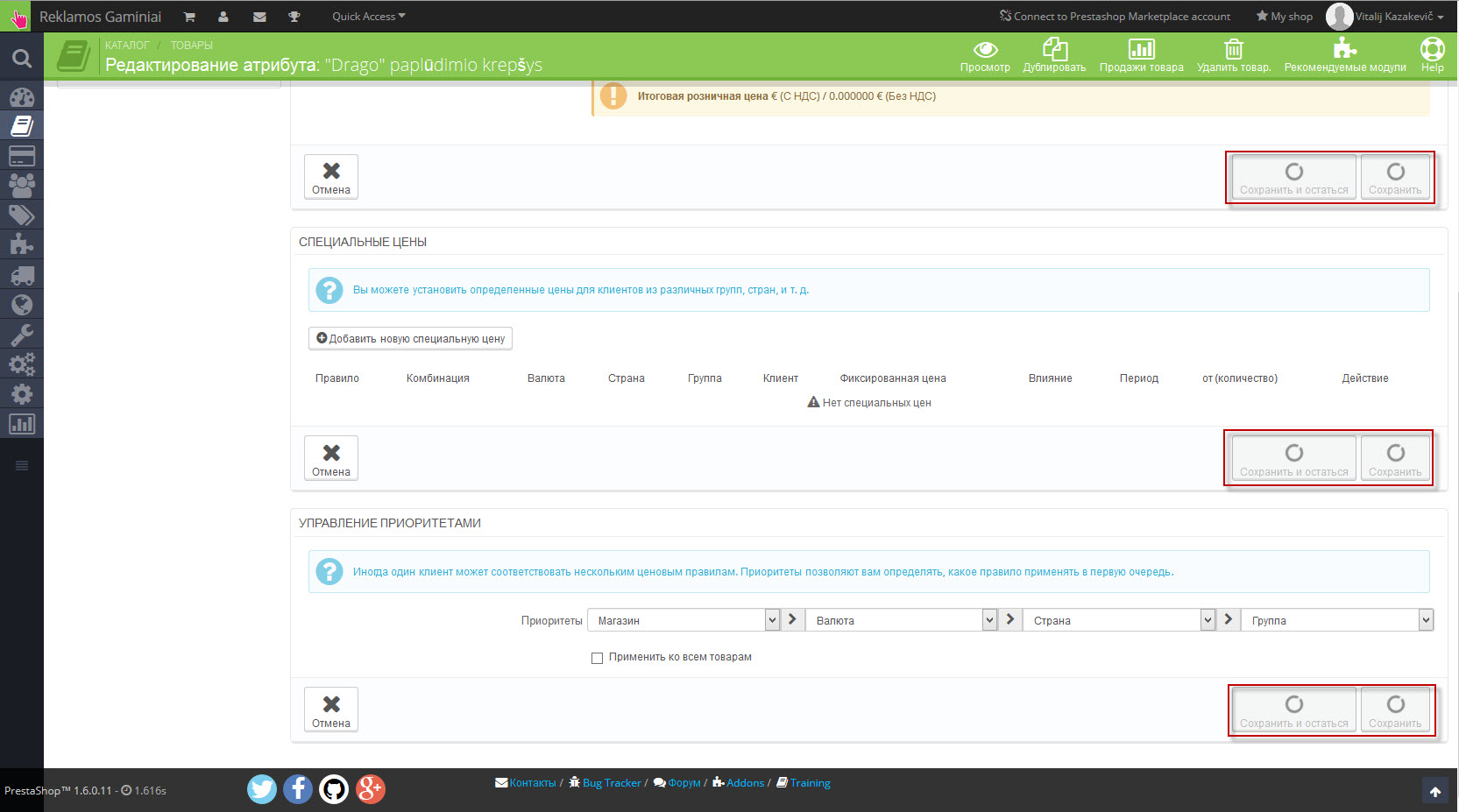

Vitalij Kazakevic Posted January 8, 2015 Share Posted January 8, 2015 После обнавления с версии 1.6.0.9 на 1.6.0.11 появился глюк. При открытии любого товара для редактирования кнопки сохранить не загружаются. Может кто сталкивался? Обновлять пробывал два раза, ни чего не помогает. Link to comment Share on other sites More sharing options...

mirohlebkr Posted November 6, 2015 Share Posted November 6, 2015 Точно такая же проблема и у меня на Prestashop 1.6.1 при добавлении или редактировании товара кнопки "сохранить" не активны. Крутятся и все. Подскажите, где копать? Скрин http://prntscr.com/8zkzrl Спасибо! Link to comment Share on other sites More sharing options...
