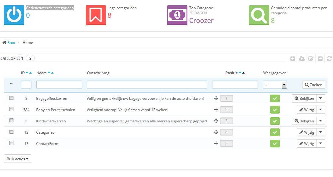

kidcarshop Posted January 7, 2015 Share Posted January 7, 2015 (edited) Hallo allemaal, ik ben redelijk nieuw met prestashop en ben nu bezig de standaard template default-bootstrap van de nieuwste versie 1.6 aan het verbouwen maar het gekke is dat ik op geen enkele manier een nieuwe cathegorie erin krijg... Bij catalogus/ Categorieën heb ik er 5 staan maar ik die er maar 2 van.. het gekke is die 2 die ik wel op de website zie zie ik in het overzicht "bekijken" staan, maar de Categorieën die ik niet zie staan op "wijzig" krijg het er niet vanaf de Gedeactiveerde categorieën staan oo op 0 alles zou zichtbaar moeten zijn bij de Oudercategorie staat gewoon Home aangevinkt ... snap er niks van Heeft iemand een oplossing> Ook had ik een soort van test csv bestand geupload met producten.. maar die krijg ik niet verwijderd .. als ik een product verwijder zie ik deze link http://fietskarren.kidcarshop.nl/admin9328/index.php?controller=AdminProducts&id_product=56&deleteproduct&token=eb56861ff46b45300cc075814b2594f1 en een blank wit scherm Edited January 7, 2015 by kidcarshop (see edit history) Link to comment Share on other sites More sharing options...

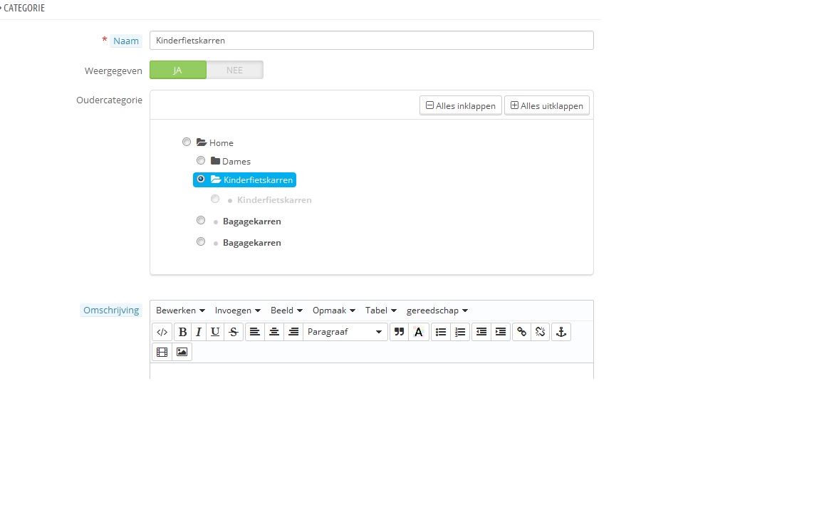

kidcarshop Posted January 7, 2015 Author Share Posted January 7, 2015 (edited) nou maar ff opnieuw begonnen nieuwe install laatste versie.. problemen met verwijderen lijken nu weg... alleen dat menu bovenaan de pagina word ik gek van. www.fietskarren.kidcarshop.nl onderaan de pagina zie je categorien maar die zie je niet boven aan als ik nieuwe een nieuwe categorie invoeg zie je het dus niet. volgens mij doe ik het wel goed zie plaatje. EDIT: heb het gevonden zocht het helemaal verkeerd :bloos: je kan het aanpassen in Configureer "Horizontaal top menu"-module thanx allemaal Edited January 7, 2015 by kidcarshop (see edit history) Link to comment Share on other sites More sharing options...
