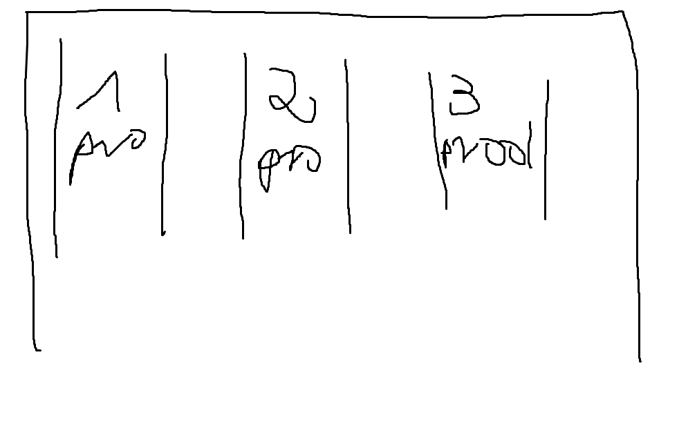

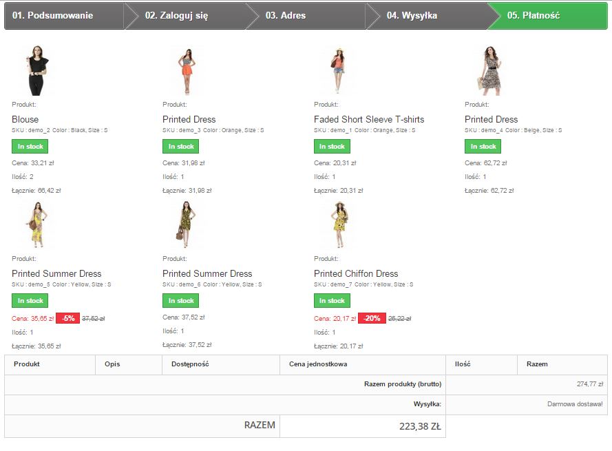

cleim_3103 Posted January 6, 2015 Share Posted January 6, 2015 Witam, Mam pytanie, bądź prośbę. Czy możecie mi powiedzieć, czy istnieje możliwość w prestashop 1.6 zrobić ułożenie produktów w pzoiomie, a nie w pionie. Standardowo jest tak, że jeżeli dodamy dwa produkty, to układają nam sie w koszyku(w opcji jedej strony składania zamówienia) jeden pod drugim co obrazuje mniej więcej załącznik nr 1. A ja bym chciał aby te produktu układały sie jeden obok drugiego(załącznik nr 2). Czy możecie mi pomóc w takim rozwiązaniu? Możecie mi powiedzieć jak mam to rozwiązać, gdzie szukać, odpowiem na wszystkie pytania. Czy takie coś jest w ogóle możliwe? Proszę o pomoc!!! Link to comment Share on other sites More sharing options...

endriu107 Posted January 7, 2015 Share Posted January 7, 2015 A co w momencie jak ktoś wsadzi tyle produktów że się nie pomieszczą w pionowych kolumnach? Plik to shopping-cart-product-line.tpl Link to comment Share on other sites More sharing options...
cleim_3103 Posted January 7, 2015 Author Share Posted January 7, 2015 Ale dlaczego w pionowych kolumnach? Potrzebowałbym takie coś aby użytkownik dodał 3 produkty i przechodzi do następnej linii. Coś takiego jak produkty są wyświetlane w kategoria. Przykład screen. Chodzi tylko o to, żeby produkty dodane do koszyka tak były ułożone. Do tej pory mam tak, że są one tak ułożone w css, ale schodzą jeden pod drugi. Link to comment Share on other sites More sharing options...
endriu107 Posted January 7, 2015 Share Posted January 7, 2015 Spoko źle zrozumiałem, zapewne przez ten obrazek co narysowałeś jako kolumny i tak to sobie z wizualizowałem Link to comment Share on other sites More sharing options...

endriu107 Posted January 7, 2015 Share Posted January 7, 2015 (edited) Tutaj masz częściowo zrobione teraz wystarczy przenieść opis poszczególnych elementów i ostylować wygląd na jakieś 20 minut roboty {* * 2007-2014 PrestaShop * * NOTICE OF LICENSE * * This source file is subject to the Academic Free License (AFL 3.0) * that is bundled with this package in the file LICENSE.txt. * It is also available through the world-wide-web at this URL: * http://opensource.org/licenses/afl-3.0.php * If you did not receive a copy of the license and are unable to * obtain it through the world-wide-web, please send an email * to [email protected] so we can send you a copy immediately. * * DISCLAIMER * * Do not edit or add to this file if you wish to upgrade PrestaShop to newer * versions in the future. If you wish to customize PrestaShop for your * needs please refer to http://www.prestashop.com for more information. * * @author PrestaShop SA <[email protected]> * @copyright 2007-2014 PrestaShop SA * @license http://opensource.org/licenses/afl-3.0.php Academic Free License (AFL 3.0) * International Registered Trademark & Property of PrestaShop SA *} <div class="col-md-3" id="product_{$product.id_product}_{$product.id_product_attribute}_{if $quantityDisplayed > 0}nocustom{else}0{/if}_{$product.id_address_delivery|intval}{if !empty($product.gift)}_gift{/if}" class="cart_item{if isset($productLast) && $productLast && (!isset($ignoreProductLast) || !$ignoreProductLast)} last_item{/if}{if isset($productFirst) && $productFirst} first_item{/if}{if isset($customizedDatas.$productId.$productAttributeId) AND $quantityDisplayed == 0} alternate_item{/if} address_{$product.id_address_delivery|intval} {if $odd}odd{else}even{/if}"> <p class="cart_product"> <a href="{$link->getProductLink($product.id_product, $product.link_rewrite, $product.category, null, null, $product.id_shop, $product.id_product_attribute)|escape:'html':'UTF-8'}"><img src="{$link->getImageLink($product.link_rewrite, $product.id_image, 'small_default')|escape:'html':'UTF-8'}" alt="{$product.name|escape:'html':'UTF-8'}" {if isset($smallSize)}width="{$smallSize.width}" height="{$smallSize.height}" {/if} /></a> </p> <p class="cart_description"> <p class="cart_product first_item">{l s='Produkt:'}</p> <p class="product-name"><a href="{$link->getProductLink($product.id_product, $product.link_rewrite, $product.category, null, null, $product.id_shop, $product.id_product_attribute)|escape:'html':'UTF-8'}">{$product.name|escape:'html':'UTF-8'}</a></p> {if $product.reference}<small class="cart_ref">{l s='SKU'} : {$product.reference|escape:'html':'UTF-8'}</small>{/if} {if isset($product.attributes) && $product.attributes}<small><a href="{$link->getProductLink($product.id_product, $product.link_rewrite, $product.category, null, null, $product.id_shop, $product.id_product_attribute)|escape:'html':'UTF-8'}">{$product.attributes|escape:'html':'UTF-8'}</a></small>{/if} </p> {if $PS_STOCK_MANAGEMENT} <p class="cart_avail"><span class="{if $product.quantity_available <= 0 && !$product.allow_oosp}label label-available_later{else}label label-success{/if}">{if $product.quantity_available <= 0}{if $product.allow_oosp}{if isset($product.available_later) && $product.available_later}{$product.available_later}{else}{l s='In Stock'}{/if}{else}{l s='Out of stock'}{/if}{else}{if isset($product.available_now) && $product.available_now}{$product.available_now}{else}{l s='In Stock'}{/if}{/if}</span>{hook h="displayProductDeliveryTime" product=$product}</p> {/if} <p class="cart_unit" data-title="{l s='Unit price'}"> <span class="price" id="product_price_{$product.id_product}_{$product.id_product_attribute}{if $quantityDisplayed > 0}_nocustom{/if}_{$product.id_address_delivery|intval}{if !empty($product.gift)}_gift{/if}"> {if !empty($product.gift)} <span class="gift-icon">{l s='Gift!'}</span> {else} {if !$priceDisplay} <span class="price{if isset($product.is_discounted) && $product.is_discounted} special-price{/if}">{l s='Cena: '} {convertPrice price=$product.price_wt}</span> {else} <span class="price{if isset($product.is_discounted) && $product.is_discounted} special-price{/if}">{l s='Cena: '} {convertPrice price=$product.price}</span> {/if} {if isset($product.is_discounted) && $product.is_discounted} <span class="price-percent-reduction small"> {if !$priceDisplay} {if isset($product.reduction_type) && $product.reduction_type == 'amount'} {assign var='priceReduction' value=($product.price_wt - $product.price_without_specific_price)} {assign var='symbol' value=$currency->sign} {else} {assign var='priceReduction' value=(($product.price_without_specific_price - $product.price_wt)/$product.price_without_specific_price) * 100 * -1} {assign var='symbol' value='%'} {/if} {else} {if isset($product.reduction_type) && $product.reduction_type == 'amount'} {assign var='priceReduction' value=($product.price - $product.price_without_specific_price)} {assign var='symbol' value=$currency->sign} {else} {assign var='priceReduction' value=(($product.price_without_specific_price - $product.price)/$product.price_without_specific_price) * 100 * -1} {assign var='symbol' value='%'} {/if} {/if} {if $symbol == '%'} {$priceReduction|round|string_format:"%d"}{$symbol} {else} {$priceReduction|string_format:"%.2f"}{$symbol} {/if} </span> <span class="old-price">{convertPrice price=$product.price_without_specific_price}</span> {/if} {/if} </span> </p> <p class="cart_quantity"> {if isset($cannotModify) AND $cannotModify == 1} <span> {if $quantityDisplayed == 0 AND isset($customizedDatas.$productId.$productAttributeId)} {l s='Ilość: '} {$product.customizationQuantityTotal} {else} {l s='Ilość: '} {$product.cart_quantity-$quantityDisplayed} {/if} </span> {else} {if isset($customizedDatas.$productId.$productAttributeId) AND $quantityDisplayed == 0} <span id="cart_quantity_custom_{$product.id_product}_{$product.id_product_attribute}_{$product.id_address_delivery|intval}" >{$product.customizationQuantityTotal}</span> {/if} {if !isset($customizedDatas.$productId.$productAttributeId) OR $quantityDisplayed > 0} <input type="hidden" value="{if $quantityDisplayed == 0 AND isset($customizedDatas.$productId.$productAttributeId)}{$customizedDatas.$productId.$productAttributeId|@count}{else}{$product.cart_quantity-$quantityDisplayed}{/if}" name="quantity_{$product.id_product}_{$product.id_product_attribute}_{if $quantityDisplayed > 0}nocustom{else}0{/if}_{$product.id_address_delivery|intval}_hidden" /> <input size="2" type="text" autocomplete="off" class="cart_quantity_input form-control grey" value="{if $quantityDisplayed == 0 AND isset($customizedDatas.$productId.$productAttributeId)}{$customizedDatas.$productId.$productAttributeId|@count}{else}{$product.cart_quantity-$quantityDisplayed}{/if}" name="quantity_{$product.id_product}_{$product.id_product_attribute}_{if $quantityDisplayed > 0}nocustom{else}0{/if}_{$product.id_address_delivery|intval}" /> <div class="cart_quantity_button clearfix"> {if $product.minimal_quantity < ($product.cart_quantity-$quantityDisplayed) OR $product.minimal_quantity <= 1} <a rel="nofollow" class="cart_quantity_down btn btn-default button-minus" id="cart_quantity_down_{$product.id_product}_{$product.id_product_attribute}_{if $quantityDisplayed > 0}nocustom{else}0{/if}_{$product.id_address_delivery|intval}" href="{$link->getPageLink('cart', true, NULL, "add=1&id_product={$product.id_product|intval}&ipa={$product.id_product_attribute|intval}&id_address_delivery={$product.id_address_delivery|intval}&op=down&token={$token_cart}")|escape:'html':'UTF-8'}" title="{l s='Subtract'}"> <span><i class="icon-minus"></i></span> </a> {else} <a class="cart_quantity_down btn btn-default button-minus disabled" href="#" id="cart_quantity_down_{$product.id_product}_{$product.id_product_attribute}_{if $quantityDisplayed > 0}nocustom{else}0{/if}_{$product.id_address_delivery|intval}" title="{l s='You must purchase a minimum of %d of this product.' sprintf=$product.minimal_quantity}"> <span><i class="icon-minus"></i></span> </a> {/if} <a rel="nofollow" class="cart_quantity_up btn btn-default button-plus" id="cart_quantity_up_{$product.id_product}_{$product.id_product_attribute}_{if $quantityDisplayed > 0}nocustom{else}0{/if}_{$product.id_address_delivery|intval}" href="{$link->getPageLink('cart', true, NULL, "add=1&id_product={$product.id_product|intval}&ipa={$product.id_product_attribute|intval}&id_address_delivery={$product.id_address_delivery|intval}&token={$token_cart}")|escape:'html':'UTF-8'}" title="{l s='Add'}"><span><i class="icon-plus"></i></span></a> </div> {/if} {/if} </p> <p class="cart_total" data-title="{l s='Total'}"> <span class="price" id="total_product_price_{$product.id_product}_{$product.id_product_attribute}{if $quantityDisplayed > 0}_nocustom{/if}_{$product.id_address_delivery|intval}{if !empty($product.gift)}_gift{/if}"> {if !empty($product.gift)} <span class="gift-icon">{l s='Gift!'}</span> {else} {if $quantityDisplayed == 0 AND isset($customizedDatas.$productId.$productAttributeId)} {if !$priceDisplay}{l s='Łącznie: '} {displayPrice price=$product.total_customization_wt}{else}{l s='Łącznie: '} {displayPrice price=$product.total_customization}{/if} {else} {if !$priceDisplay}{l s='Łącznie: '} {displayPrice price=$product.total_wt}{else}{l s='Łącznie: '} {displayPrice price=$product.total}{/if} {/if} {/if} </span> </p> {if !isset($noDeleteButton) || !$noDeleteButton} <p class="cart_delete text-center" data-title="Delete"> {if (!isset($customizedDatas.$productId.$productAttributeId) OR $quantityDisplayed > 0) && empty($product.gift)} <div> <a rel="nofollow" title="{l s='Delete'}" class="cart_quantity_delete" id="{$product.id_product}_{$product.id_product_attribute}_{if $quantityDisplayed > 0}nocustom{else}0{/if}_{$product.id_address_delivery|intval}" href="{$link->getPageLink('cart', true, NULL, "delete=1&id_product={$product.id_product|intval}&ipa={$product.id_product_attribute|intval}&id_address_delivery={$product.id_address_delivery|intval}&token={$token_cart}")|escape:'html':'UTF-8'}"><i class="icon-trash"></i></a> </div> {else} {/if} </p> {/if} </div> Edited January 7, 2015 by endriu107 (see edit history) Link to comment Share on other sites More sharing options...
endriu107 Posted January 7, 2015 Share Posted January 7, 2015 (edited) Zaktualizowałem powyższy kod dodatkowo podpowiem że musisz edytować order-payment.tpl, linie 52 - 63 do usunięcia i pozostała Ci zabawa z poprawą wyglądu ewentualnie poprawki w powyższym kodzie Tak to wygląda przy większej ilości produktów: Wystarczy dodać tło i będzie ok. Edited January 7, 2015 by endriu107 (see edit history) Link to comment Share on other sites More sharing options...
cleim_3103 Posted January 7, 2015 Author Share Posted January 7, 2015 Dziękuje mistrzu, o to mi chodziło!!!! Link to comment Share on other sites More sharing options...
