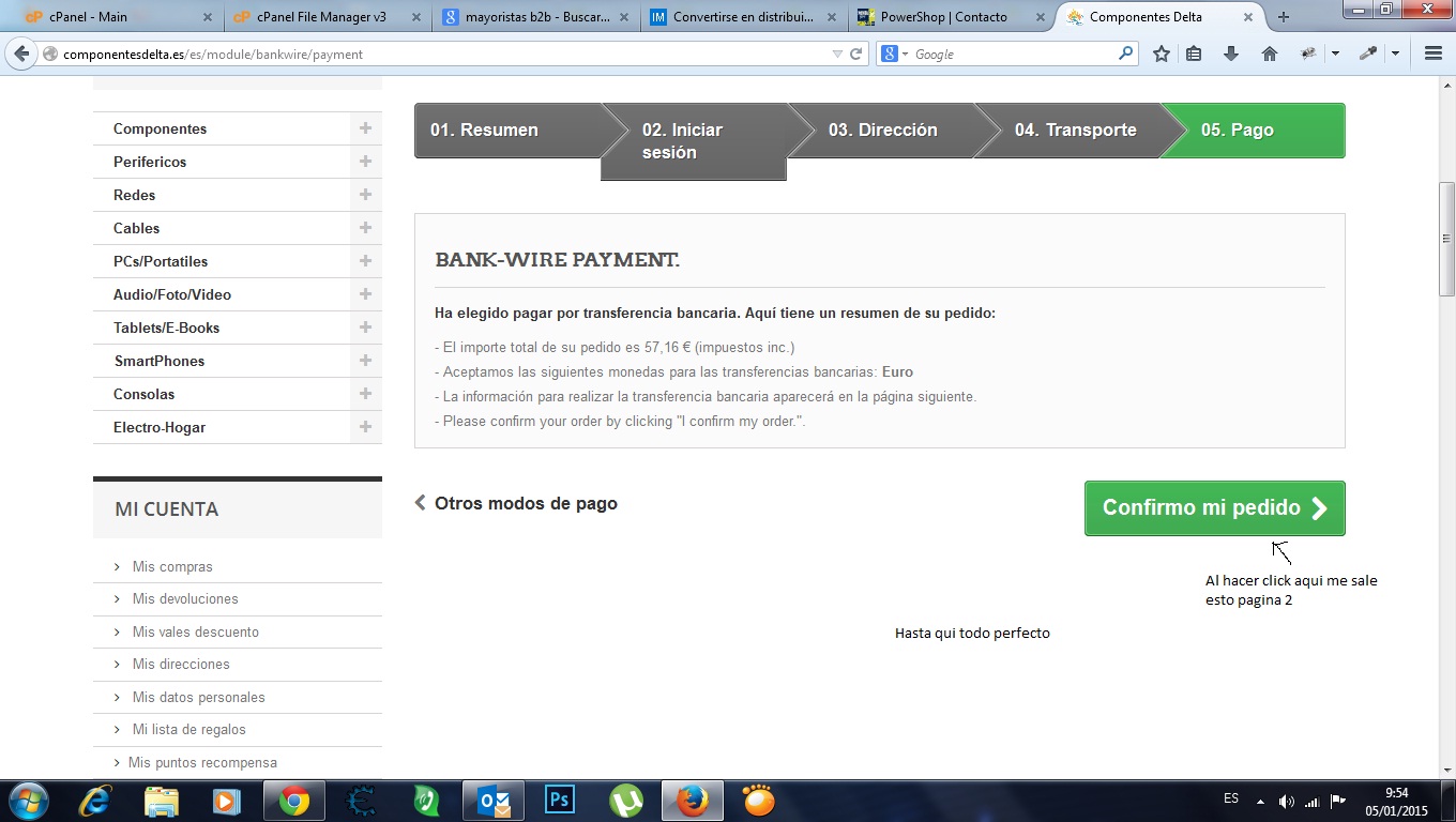

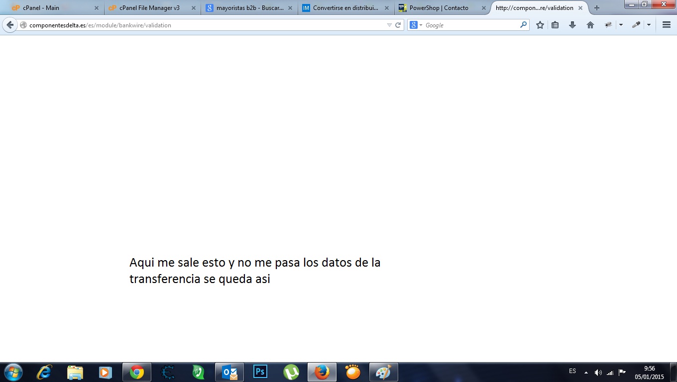

florin19 Posted January 5, 2015 Share Posted January 5, 2015 (edited) Hola buenos dias Mi problema esta con el modulo bankwire que es la transferencia he intentado cambiar los permisos en 755 y nada he intentado de todo al dezinstalarla y volver a instalarla pero nada no funcciona. Al hacer una compra en tienda todo perfecto hasta que viene el pago ahy selecciono transferencia y al confirmar para que me pase los datos para hacer la transferencia se para la pagina y no carga pero el pedido lo realiza. Les paso 2 fotos para que los vean y espero que me puedan ayudar. Edited January 15, 2015 by florin19 (see edit history) Link to comment Share on other sites More sharing options...
nadie Posted January 5, 2015 Share Posted January 5, 2015 Veo que te sale un pantallazo blanco. en una de las capturas que adjuntas ¿Has habilitado el debug de errores: http://www.prestashop.com/forums/topic/232476-%C2%BFqu%C3%A9-hacer-cuando-se-queda-la-pantalla-en-blanco-en-prestashop/ para ver si en esa pantalla blanca te sale un error que ayude a indentificar el problema? Link to comment Share on other sites More sharing options...

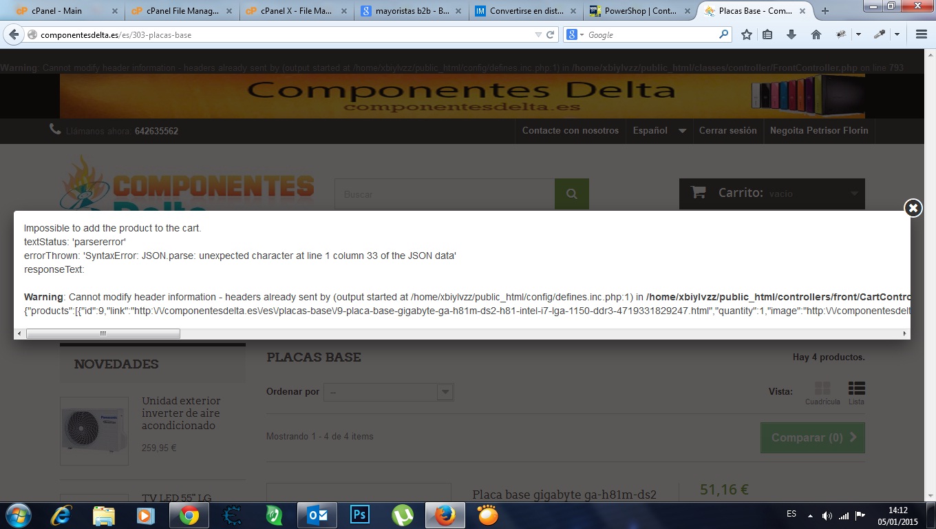

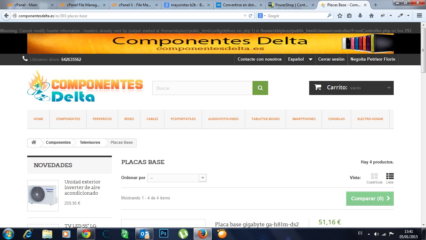

florin19 Posted January 5, 2015 Author Share Posted January 5, 2015 Ahora me sale otro error en el header de la pagina web al hacer cambios en /config/defines.inc.php y cambiar el false por true Le paso una foto Link to comment Share on other sites More sharing options...
florin19 Posted January 5, 2015 Author Share Posted January 5, 2015 Ahora me sale otro error en el header de la pagina web al hacer cambios en /config/defines.inc.php y cambiar el false por true Le paso una foto Sin título.jpg Ahora que he intentado comprar un producto tambien me sale este error le paso una foto para que lo vean esto pasa al añadir el producto a mi carrito Link to comment Share on other sites More sharing options...

galindogadea Posted January 5, 2015 Share Posted January 5, 2015 El warning de ahora que te da en linea 1 del defines.inc.php es porque has editado seguramente el fichero con algun editor que no deberias haber editado. (Prueba abrirlo con notepad++ como dice nadie, y borrar el espacio (no borrar codigo) borrara el espacio de la primera linea) Link to comment Share on other sites More sharing options...

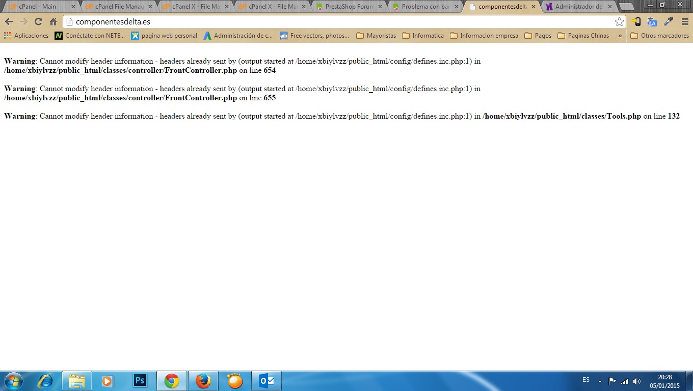

florin19 Posted January 5, 2015 Author Share Posted January 5, 2015 lo que he echo fue editarlo con el editor que me dieron en mi hosting nada mas a por cierto ahora ya no me funcciona la pagina web no se que pasa al entrar en mi web me sale un mensaje que es algo parecido al de antes os paso la pagina para que lo podais ver www.componentesdelta.es porfavor dame una solucion ya que no se que mas hacerle Link to comment Share on other sites More sharing options...
nadie Posted January 5, 2015 Share Posted January 5, 2015 lo que he echo fue editarlo con el editor que me dieron en mi hosting nada mas a por cierto ahora ya no me funcciona la pagina web no se que pasa al entrar en mi web me sale un mensaje que es algo parecido al de antes os paso la pagina para que lo podais ver www.componentesdelta.es porfavor dame una solucion ya que no se que mas hacerle Pues algo ha pasado en el proceso de editar el fichero o bien el editor no funciona como tienes que funcionar o es otro problema, para que ahora no te vaya la web. (Restaura el fichero modificado) Desde luego si ahora no te funciona la web directamente que veo que no te carga, poco puedo ayudarte. Si realmente solo has modificado el fichero que se te ha indicado, si restauras el fichero en cuestion original, deberia volver a cargar la tienda al menos como antes, otra cosa es que hayas tocado alguna cosa mas de forma accidental. Link to comment Share on other sites More sharing options...

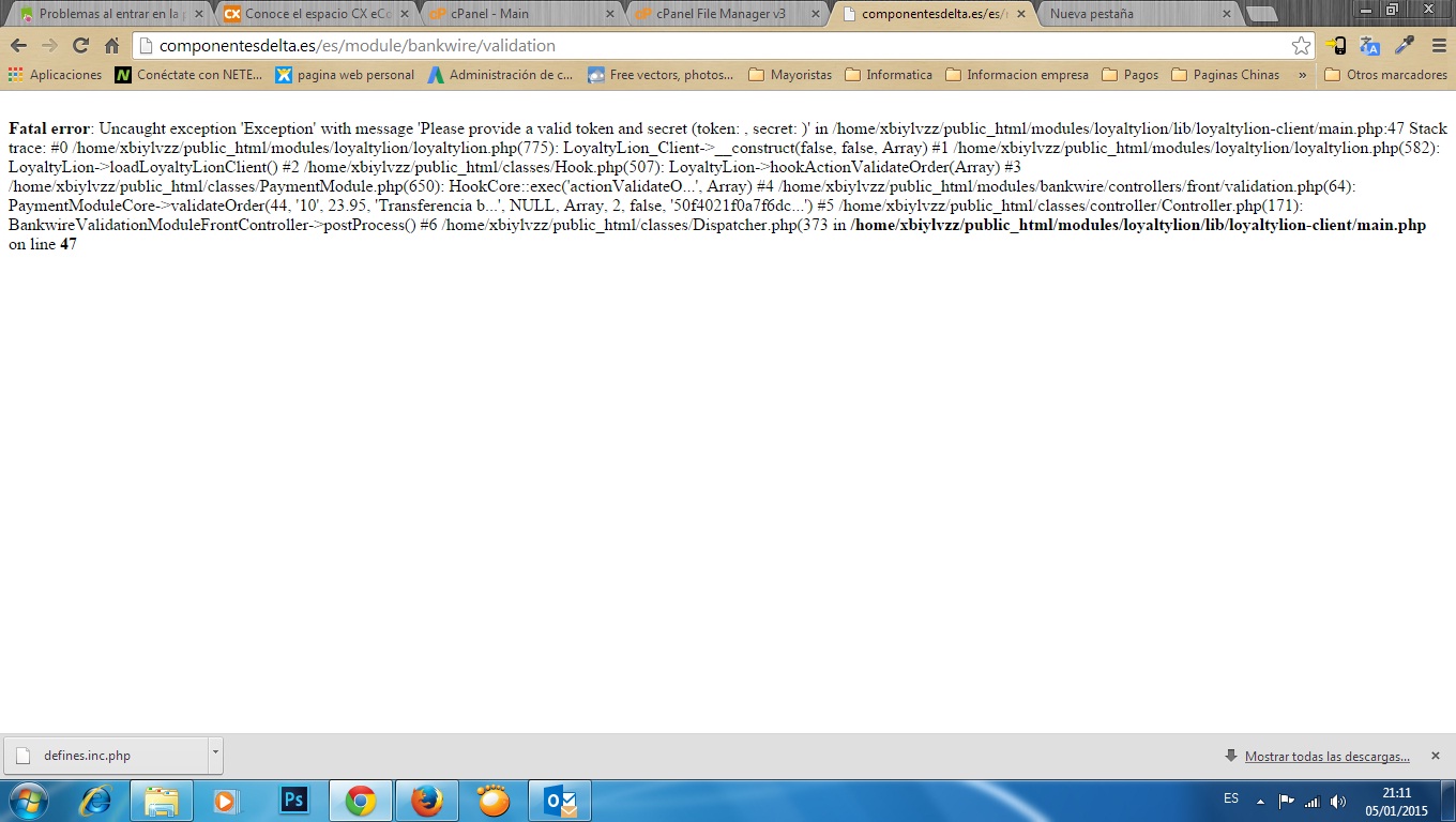

florin19 Posted January 6, 2015 Author Share Posted January 6, 2015 bueno ahora ya me sale el error de la transferencia si me podrian ayudar con esto se lo agradeceria Aqui les paso una captura del error que me sale Link to comment Share on other sites More sharing options...
