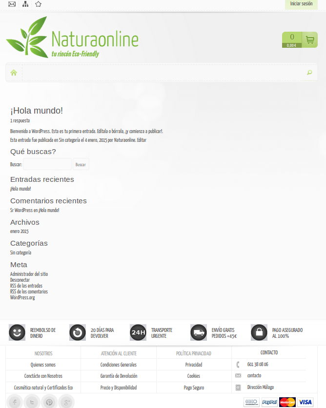

3.- el contenido del blog aparece desordenado adjunto imagen

Lo que veo que no funciona es:
1.- el menú
2.- No aparece la columna derecha que es la única que tiene mi tema

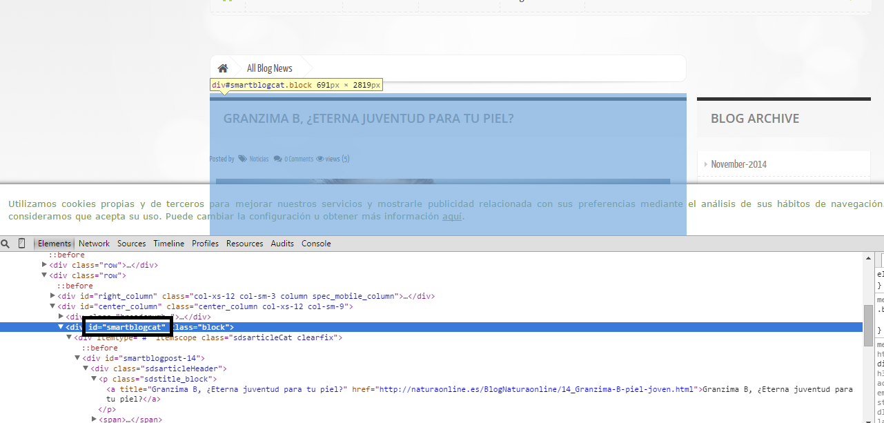

Efectivamente, galindogadea, es smartblog, este es el blog que quiero sustituir por wordpress, pero hasta que lo consiga, sigo usánsolo....

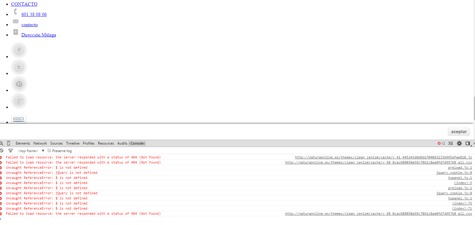

Parece como si no te cargaran los estilos.... lo digo por el estilo horrendo que veo y los errores que me saltan desde el inspeccionar elemento (Adjunto captura para que lo veas)
Es posible que tenga que ver con lo "../../../" que sea haya bajado o subido demasiado el nivel para buscar los ficheros de los cuales haces un include...
require_once(dirname(__FILE__).'/../../../../xxxxx.php');
