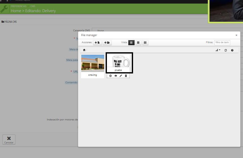

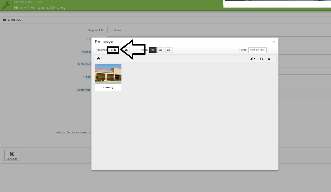

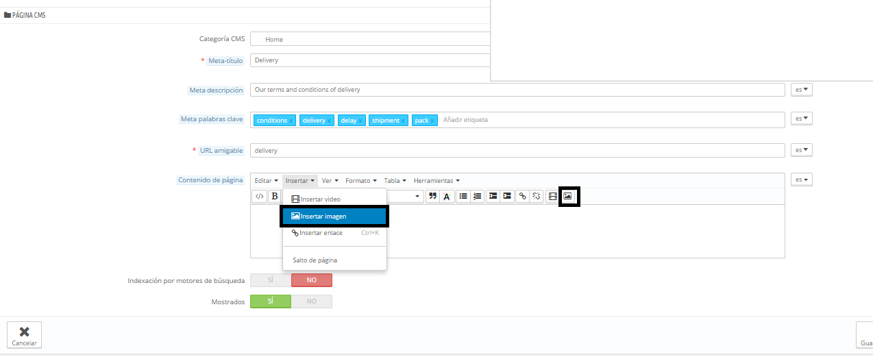

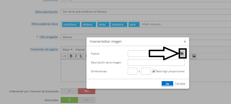

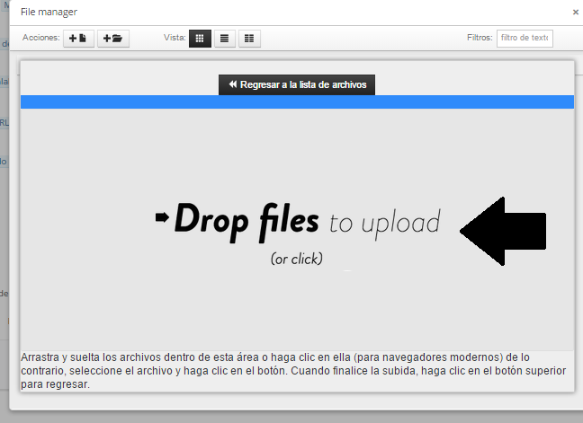

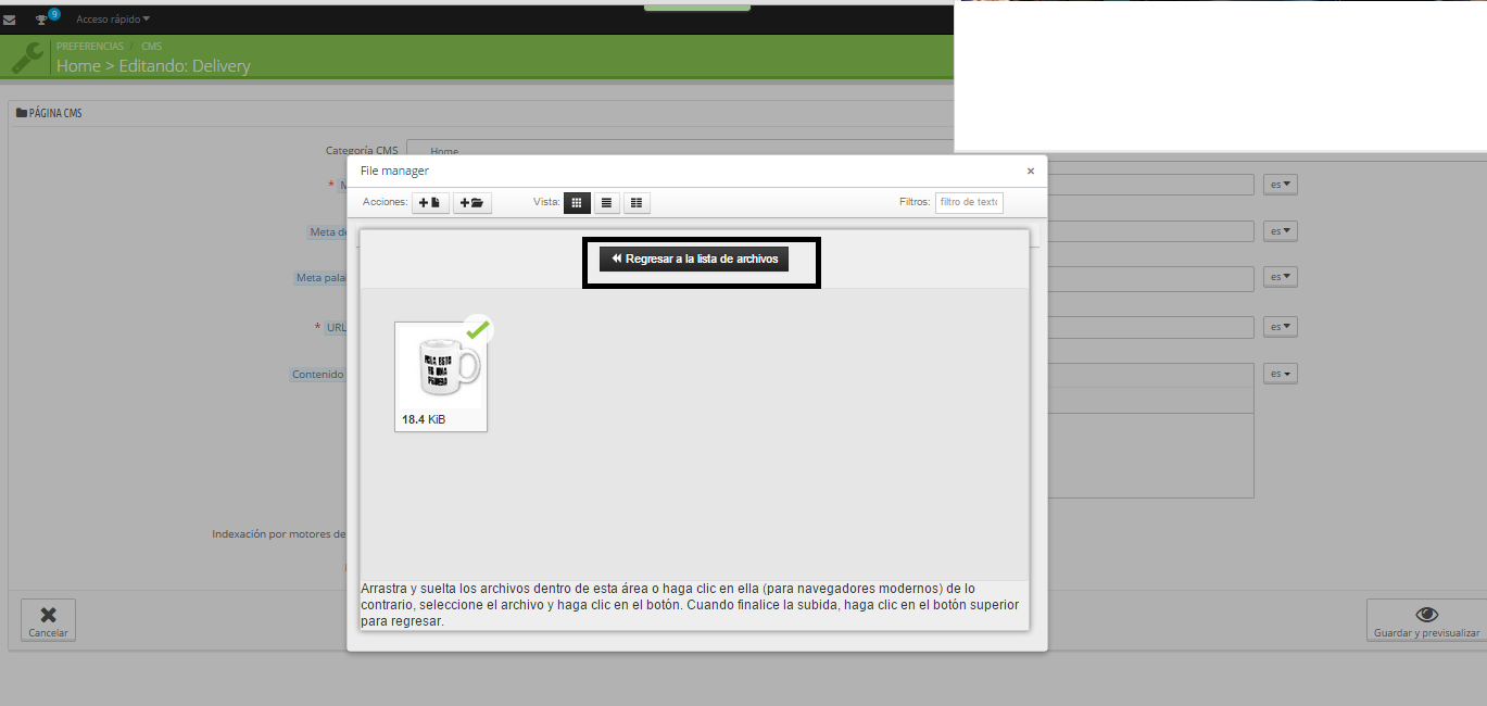

nadie Posted January 3, 2015 Share Posted January 3, 2015 Buenos días: Alguien puede decirme como hago para poder poner imágenes en una página CMS? al insertarlas se ven bien, pero cuando la guardo pierde el link y deja de verse. He probado cambiar las imágenes a otra carpeta, pero sigue igual, he leído que lo que pasa es que Prestashop cambia la ruta de las imágenes en CMS por absolutas o algo así, pero ¿alguien conoce alguna manera de solucionarlo? No tengo mucha idea de programación, si hay que modificar algún código, por favor explicármelo para tontos (jejeje) Gracias Al insertar las imagenes desde el editor grafico, pincha luego en el icono de "<>". (Herramientas -> Codigo Fuente) y dime el codigo que te ha insertado. Normalmente te lo suele poner absoluta la url, tipo: http://tuweb.com/img/cms/imagen_subida.jpg y de esa manera suele funcionar. Adjunto Captura, (Con Prestashop 1.6) para ver si estas haciendo lo mismo: Boton -> Insertar -> Insertar Imagen (Icono Paisaje) Adjunto Captura: Adjunto Captura 02 (Subiendo Imagen) (Seleccionar icono de la carpeta) Adjunto Captura 03 (Captura Editor -> Subir Imagen) Adjunto Imagen 04 y 05 (Subir y seleccionar imagen) Adjunto Imagen Adjunto Imagen (Confirmar Subida) Adjunto Imagen seleccionar Imagen para Subir Y en principio ya estaría insertada en la imagen. Si nos vamos ahora a ver el codigo fuente (Icono = <>), veremos que ha insertado lo siguiente: <img src="http://www.miweb.com/img/cms/prueba.jpg" alt="" width="400" height="400" /> Adjunto Captura: En definitiva, el edito grafico te sube las imagenes al directorio: /img/cms/ Y luego crea el link absoluto: http://www.tuweb.com/img/cms/prueba.jpg ¿Qué enlace te crea a ti? ¿Versión de Prestashop que usas? 2 Link to comment Share on other sites More sharing options...
