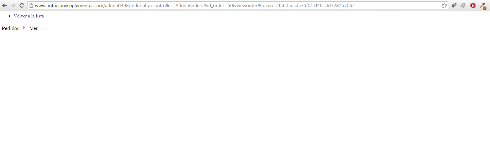

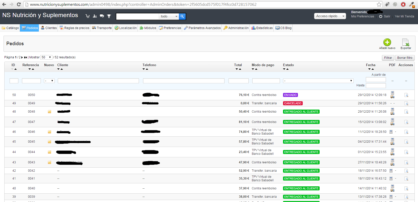

juampaa15 Posted December 31, 2014 Share Posted December 31, 2014 (edited) Hola comunidad, Necesito ayuda cuanto antes mejor, el tema esta en que hace dos días me iba la pagina perfectamente, y ayer al abrirla y ir a pedidos (en backoffice) y clicaba en un pedido no me salia nada, solo un frase "Volver a la lista" y no podia ver los pedidos. Lo solucioné llamando a mi hosting y pidiendo que restauren la pagina a unos días atrás y me volvió a funcionar, pero hoy al abrirla me vuelve a pasar los mismo No tengo ni idea de porque es... y la pagina esta operativa, tengo que arreglarlo lo antes posible, espero que alguien me pueda ayudar. Adjunto imágenes: Pagina de pedidos, hasta aquí bien: Cuando entro en un pedido, aquí esta el error que no puedo solucionar: No me había pasado nunca.. La página es www.nutricionysuplementos.com Espero vuestra ayuda! Muchas gracias Edited January 2, 2015 by juampaa15 (see edit history) Link to comment Share on other sites More sharing options...
rafaelamargo Posted December 31, 2014 Share Posted December 31, 2014 ¿Has intentando habilitar el reporte: http://www.prestashop.com/forums/topic/232476-%C2%BFqu%C3%A9-hacer-cuando-se-queda-la-pantalla-en-blanco-en-prestashop/ y ver si en esa pestaña que veo que en la captura que adjuntas se queda en blanco, se ve algun error para al menos poder buscar el fallo..? Link to comment Share on other sites More sharing options...

juampaa15 Posted December 31, 2014 Author Share Posted December 31, 2014 (edited) Lo he activado, ahora me aparecen algunos errores en la pagina inicial y tal, pero en esa pagina en concreto no me aparece nada.. Esta exactamente igual :S Es como que no carga el contenido de la pagina.. no lo se Edited December 31, 2014 by juampaa15 (see edit history) Link to comment Share on other sites More sharing options...

juampaa15 Posted January 2, 2015 Author Share Posted January 2, 2015 Lo he arreglado, he descubierto que archivo fallaba, lo que no se es el que ha fallado dentro del archivo.. Hace mas de 1 mes modifique el archivo AdminOrderControllers para que en el backoffice, dentro de la pestaña de pedidos me aparezca la columna de teléfonos (como podéis ver en la primera imagen del primer post), pues de este archivo venia el error, he subido el original y me ha desaparecido el error, he vuelto a subir el modificado (porque me interesa tener la columna teléfono) y funciona perfectamente otra vez, a si que SOLUCIONADO. Solo me quedo con la curiosidad de saber porque ha dado problemas 1 mes después de modificar el archivo y porque ahora funciona otra vez xD Gracias por la ayuda! Link to comment Share on other sites More sharing options...
