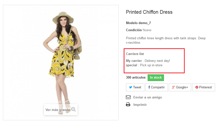

Si quieres que aparezca debajo de la descripcion corta, ponlo asi
			{if $product->description_short || $packItems|@count > 0}
				<div id="short_description_block">
					{if $product->description_short}
						<div id="short_description_content" class="rte align_justify" itemprop="description">{$product->description_short}</div>
<!-- Empieza lista de carriers -->
{/if}
					 {if $carriersdelay}
 <p><strong>{l s='Carriers list'}</strong><p/>
{foreach from=$carriersdelay item=carrier}
<strong>{$carrier.name}</strong> : {$carrier.delay|escape:'html':'UTF-8'}<br/>
{/foreach}
 {/if}
<!-- Termina lista de carriers -->

Hola de nuevo Ventura,
Perfecto! Ahora me aparece esto para los productos físicos que tienen gastos de envío:
Carriers list
Transportista Courier : Delivery next day!
Para los que tienen envío Gratis, no sale nada. Esto es correcto, verdad?
En relación a esto, ahora como edito el texto de "Carriers List" y lo de "Delivery next day!) para indicar los plazos de entrega de cada producto?
Te deben aparecer todos los transportistas que tenga seleccionado el producto, gratuito o no. El texto que aparece es el que tiene asociado el transportista desde
TRANSPORTE  / TRANSPORTISTA
Tiempo de transito --->Delivery next day!
Y el de Carriers list
LOCALIZACIÓN  / TRADUCCIONES --> Traducciones del Front office
