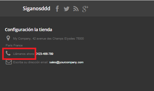

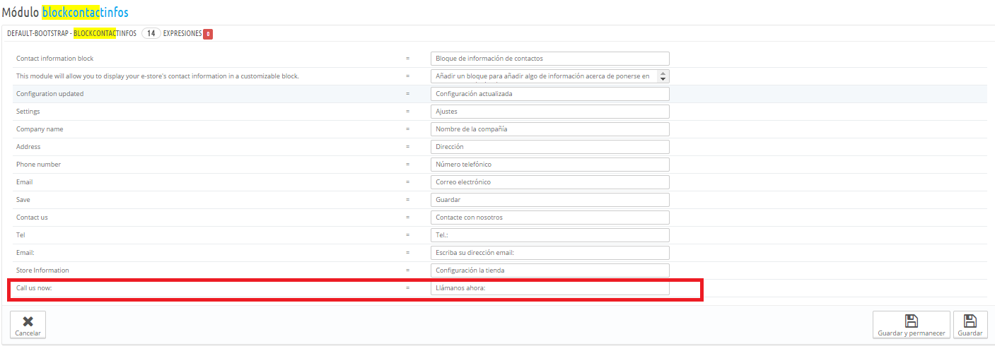

nadie Posted January 2, 2015 Share Posted January 2, 2015 Ah una cosa que se me olvido comentarte, para cuando modiques el texto "llamanos ahora" del modulo bloque contacto. La parte de arriba. "Llámanos ahora" Adjunto Imagen Es una traducción del modulo Bloque Contacto (blockcontact) -> Nav Vuelvo adjuntar imagen que te adjunte en una de mis respuestas: Y la parte de abajo del pie de pagina. Adjunto Imagen Es una traducción del módulo: blockcontactinfos (Bloque de información de contactos) Adjunto Imagen 2 Link to comment Share on other sites More sharing options...
