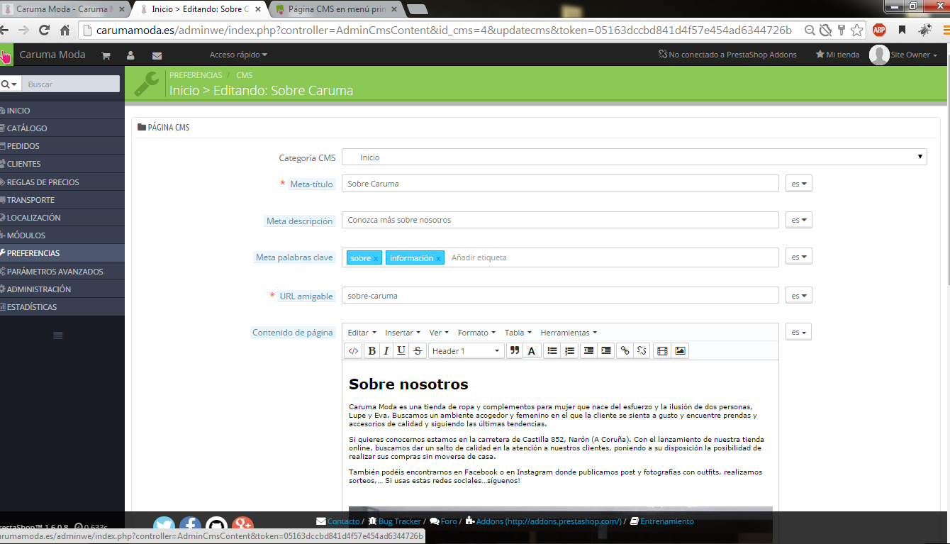

Mi problema es que al crear o modificar un pagina CMS desde Preferencias-->CMS y luego colocarla en el menu desde el módulo "Menú horizontal superior" al clickar sobre ella y luego darle al enlace inicio en vez de enviarme a la pagina principal me lleva a http://miweb.es/content/index.php y me aparece un mensaje de error 404 que no encuentra la página.
Versión de PrestaShop 1.6.0.8
Tema actual Lisitea
*Adjunto captura de cuando le doy a inicio despues de darle a sobre nosotros.
Espero haberme explicado más o menos y os agradezco de antemano vuestra ayuda.

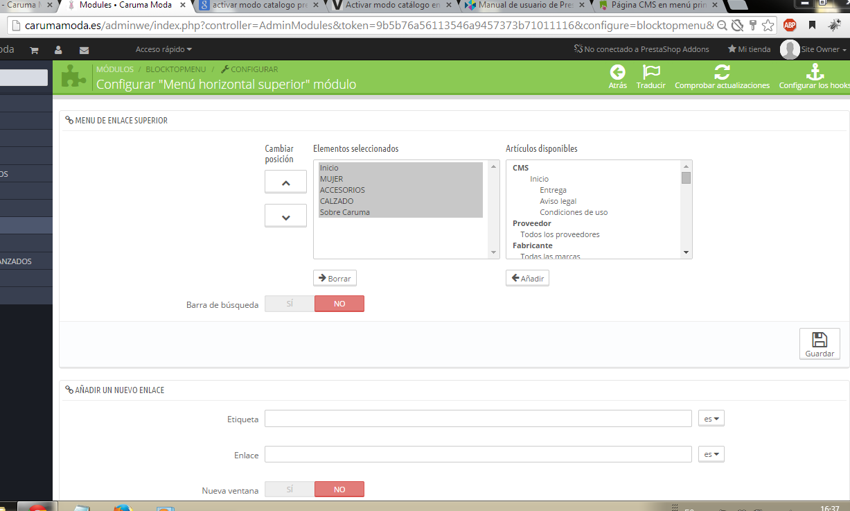

¿El CMS a añadir en el menu, lo eliges desde la configuracion del menu, como te muestro en la captura que adjunto en el post (cmsanadirenlace.png) ?

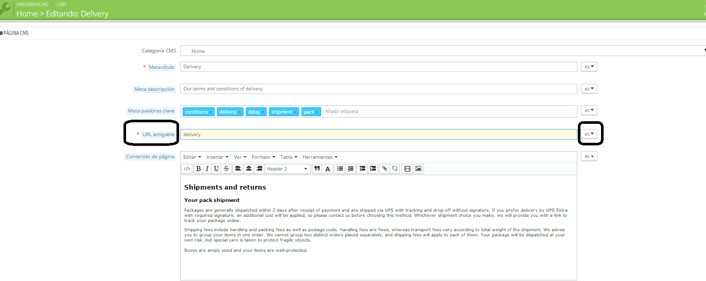

¿En Preferencias -> CMS, en el campo "url amigable" que tienes escrito (adjunto imagen (
Urlgalindocms.png) en el post) ?

El menú es el mismo, y modifico todo desde el block top menu tal y como muestra la captura1.
No entiendo a que te refieres si puedo ver la pagina CMS desde la url desde el navegador.

Hola. Tengo un problema similar y relacionado con el menú horizontal. En mi caso en:
En Preferencias -> CMS, en el campo "url amigable" tengo escrito "sobre" pero en
En Preferencias -> CMS, en el campo "categoría CMS" me sale en blanco y si despliego el menú de la derecha también está en blanco.
Ahora, si voy a módulo --> Menú horizontal superior --> Configurar me sale en Artículos disponibles la lista de categorías, productos, fabricante en Negrita y sus opciones abajo para elegir y añadir, pero CMS me aparece en Negrita y no tengo opciones abajo para elejir y entre ellas debería estar "sobre" y no está por ningún sitio.
Sabes que debo configurar para que aparezca? Gracias y un saludo
