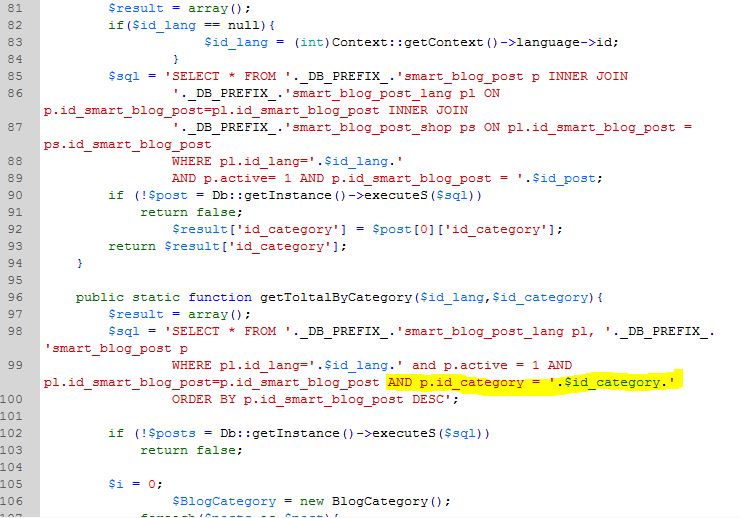

chanis Posted January 11, 2015 Share Posted January 11, 2015 Buenos días Chanishb! He mirado lo que me comentas, pero yo lo más parecido que tengo es esto: AND p.active= 1 AND p.id_smart_blog_post = '.$id_post; (línea 89) Si yo pongo la url que me suelta el módulo de smartblog: http://naturaonline.es/modules/smartblogfeed/rss.php en firefox me sale una ventanita para que me suscriba, lo hago pero no me salen el listado de artículos del blóg.... Puedes mirarlo a ver si a tí te sucede lo mismo con mi rss? Gracias y buen domingo!! Hola guelu! Te anexo una captura de pantalla con lo que tienes que borrar en smartblogfeed.php, que debería aparecerte. Borralo, y luego comprueba nuevamente el feed en firefox, deberían salirte las entradas: título y desccripción corta. A lo de suscribirte no le hagas caso, creo que es para suscribirte a tu feed, osea, para el público. Cuéntame! Link to comment Share on other sites More sharing options...

guelu Posted January 11, 2015 Share Posted January 11, 2015 Buenas tardes Chanishb! Efectivamente, llevabas razón, encontré ese código y al borrarlo ya funcionó!! Muchas gracias! Ahora solo queda añadir el botón!? Cómo lo habéis hecho vosotros? Link to comment Share on other sites More sharing options...
