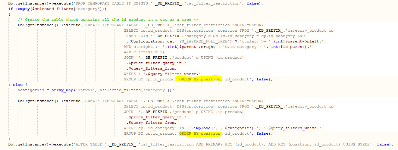

DD_DD2 Posted July 23, 2018 Share Posted July 23, 2018 Bonsoir, Un peu vieux le post, mais comme en 1.6.1.17, l'ordre défini dans le BO n'était pas respecté en FO, je pense que cela pourra être utile à beaucoup d'entre vous. D'abord merci à fredekac pour faire apparaître les flèches du drag&drop. Voici la solution au problème d'affichage FO qui ne respecte pas l'ordre défini dans le BO. En mettant à jour le bloc navigation à facettes, la requête de tri est maintenant correcte. C'est en effet ce module qui gère ceci. La version qui est correcte est la v2.2.1. Bon Presta Link to comment Share on other sites More sharing options...
Eolia Posted July 23, 2018 Share Posted July 23, 2018 J'ai un doute concernant le module ou alors vous aviez une très vieille version. Sur la 2.1.3 j'ai bien le filtre par position: Link to comment Share on other sites More sharing options...
DD_DD2 Posted July 24, 2018 Share Posted July 24, 2018 (edited) Merci Eolia pour ces précisions. J'avais la 2.2.0 du module navigation à facettes, qui contient également "position" dans les requêtes. A voir si la mise à jour n'aurait pas eu un effet sur des tables temporaires comme "cat_filter_restriction". Peut-être un simple reset du module aurait suffi. Bonne journée Edited July 24, 2018 by DD_DD2 erreur pièce jointe (see edit history) Link to comment Share on other sites More sharing options...
