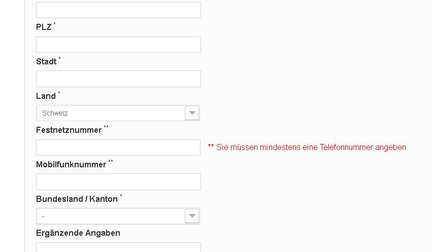

hansjuerg.arnold Posted December 15, 2014 Share Posted December 15, 2014 (edited) Guten Tag Danke für Deine Ausführungen. Habe dies mal versucht, jedoch bliebt das Pflichtfeld bestehen.... Danke und beste Grüsse Hansjürg Nichts leichter als das, denn wenn es nicht benötigt wird, solltest du es auch gar nicht erst aktivieren. Abschalten kannst du das Feld (und damit die Abfrage bei der Registrierung) unter Lokalisierung -> Länder -> Schweiz -> Bundesländer vorhanden Ja / Nein Viele Grüße Mutabor Hallo zusammen Wir möchten das Anmeldeprozedere für unsere Kunden vereinfachen bzw. nur diejenigen Informationen erfragen, welche für uns auch hilfreich und notwendig sind. Bei der erstmaligen Registrierung wird nach <<Bundesland / Kanton>> gefragt. Nebst der Tatsache, dass ich vermutlich für die Schweiz alle Kantone manuell irgendwo erfassen muss, stellt sich die Frage, ob ich die Angabe für ein Bundesland / Kanton zu einem späteren Zeitpunkt (z.B. für Lieferung) überhaupt benötige ? Ansonsten würde ich dieses Feld gerne entfernen. Wie stelle ich das an, so dass beim nächsten Upgrade die Änderungen nicht überschrieben werden ? Beste Grüsse Hansjürg PS 1.6.0.9 Edited December 16, 2014 by hansjuerg.arnold (see edit history) Link to comment Share on other sites More sharing options...
Mutabor Posted December 15, 2014 Share Posted December 15, 2014 Nichts leichter als das, denn wenn es nicht benötigt wird, solltest du es auch gar nicht erst aktivieren.Abschalten kannst du das Feld (und damit die Abfrage bei der Registrierung) unter Lokalisierung -> Länder -> Schweiz -> Bundesländer vorhanden Ja / Nein Viele Grüße Mutabor Link to comment Share on other sites More sharing options...

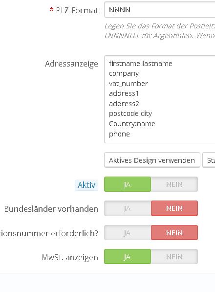

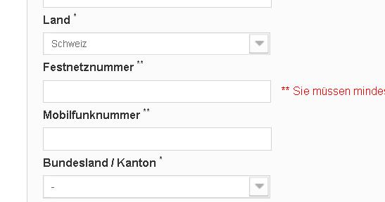

hansjuerg.arnold Posted December 15, 2014 Author Share Posted December 15, 2014 (edited) Nichts leichter als das, denn wenn es nicht benötigt wird, solltest du es auch gar nicht erst aktivieren. Abschalten kannst du das Feld (und damit die Abfrage bei der Registrierung) unter Lokalisierung -> Länder -> Schweiz -> Bundesländer vorhanden Ja / Nein Viele Grüße Mutabor Hallo Mutabor Danke für die rasche Antwort. habe Deine Hinweise in die Tat umgesetzt, jedoch ist <Bundesland / Kanton> immer noch ein Pflichtfeld...siehe dazu die ScreenShots... Vielen Dank Hansjürg Edited December 15, 2014 by hansjuerg.arnold (see edit history) Link to comment Share on other sites More sharing options...
Mutabor Posted December 15, 2014 Share Posted December 15, 2014 Das ist aber auch nicht das Original-Template sondern ein modifiziertes, oder? Doppelsternchen kenne ich da nämlich nicht ... Wenn es also nach Cache-Löschen (auch im Browser) immer noch nicht klappt, dann poste doch mal einen Link zur Registrierungsseite. Ich vermute nämlich mal, dass die Abfrage des Kantons fest einprogrammiert ist. Link to comment Share on other sites More sharing options...
hansjuerg.arnold Posted December 15, 2014 Author Share Posted December 15, 2014 Hallo Es handelt sich hier um das Original-Template. Cache etc. habe ich auch gelöscht, hilft aber nichts.... Es handelt sich hier um die (temporäre) Seite http://www.justin-arnold.eu/ Besten Dank Hansjürg Link to comment Share on other sites More sharing options...

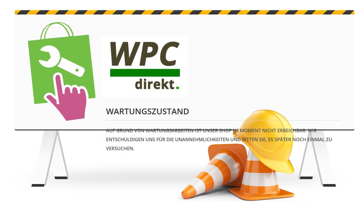

Mutabor Posted December 15, 2014 Share Posted December 15, 2014 Meinst du zufällig diese ... temporäre ... Seite? Link to comment Share on other sites More sharing options...
hansjuerg.arnold Posted December 15, 2014 Author Share Posted December 15, 2014 sorry....jetzt ist der Wartungsmodus ausgeschaltet...sollte jetzt gehen.... Link to comment Share on other sites More sharing options...

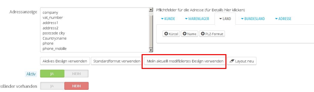

Mutabor Posted December 15, 2014 Share Posted December 15, 2014 (edited) Danke. Ja, da steht ein "required"-Feld. Nur mal zum Verständnis, was da abläuft. In der /themes/default-bootstrap/address.tpl gibt es folgende Abfrage, die dafür verantwortlich ist: {if $field_name eq 'State:name'} {assign var="stateExist" value=true} <div class="required id_state form-group"> <label for="id_state">{l s='State'} <sup>*</sup></label> <select name="id_state" id="id_state" class="form-control"> <option value="">-</option> </select> </div> {/if} Das bedeutet, wenn du im Back Office beim Land Schweiz den Eintrag "State:name" in der Adressanzeige hast, dann solltest du ihn einmal entfernen und die Option Mein aktuell modifiziertes Design verwenden anklicken und einmal speichern. Und selbst, wenn dies nicht der Fall ist, mach es bitte trotzdem. Edited December 15, 2014 by Mutabor (see edit history) Link to comment Share on other sites More sharing options...
