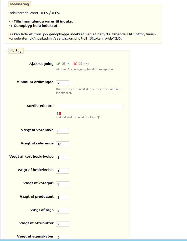

Friskfyr32 Posted December 16, 2014 Author Share Posted December 16, 2014 ... SÅ er jeg vist havnet rette sted :-) Vedhæftet screenshot. Hvad gør jeg nu? Link to comment Share on other sites More sharing options...
Guest Posted December 16, 2014 Share Posted December 16, 2014 Tjaaa. Hvad gør du??? Det er et godt spørgsmål. Det ser jo ud til at alle varer er indekseret. Prøv at genopbygge hele indexet. Link to comment Share on other sites More sharing options...
Prestafan1234 Posted December 16, 2014 Share Posted December 16, 2014 Når alle varer er indekseret, tror jeg nærmere, at noget er "knækket" i din søgefunktion - måske efter opgradering af php version på dit webhotel. Jeg har oplevet det i nogle 1.4 shops. Se post # 5 i denne tråd og prøv dette: http://www.prestashop.com/forums/topic/163074-search-broken-both-ajax-and-normal-search/ Link to comment Share on other sites More sharing options...

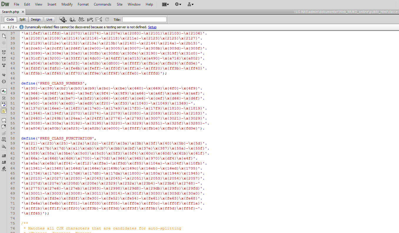

Friskfyr32 Posted January 3, 2015 Author Share Posted January 3, 2015 Vedh. screenprint af filen search.php i mappen classes. Er vi enige om at det er linie 56 jeg skal erstatte med flg.: '\x{a806}\x{a80b}\x{a823}-\x{a82b}\x{e000}-\x{f8ff}\x{fb1e}\x{fb29}\x{fd3e}' /FriskFyr32 Link to comment Share on other sites More sharing options...
Prestafan1234 Posted January 3, 2015 Share Posted January 3, 2015 Ja, det er jo det der står i den tråd jeg linker til;-) Og så længe du laver backup inden du retter, sker der jo ikke noget. Link to comment Share on other sites More sharing options...

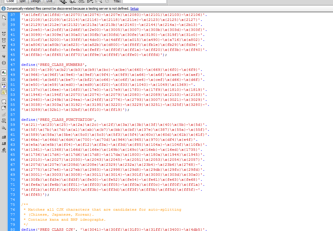

Friskfyr32 Posted January 6, 2015 Author Share Posted January 6, 2015 Har taget kopi backup af denne fil. Dernæst indsat ny indhold linie 56: '\x{a806}\x{a80b}\x{a823}-\x{a82b}\x{e000}-\x{f8ff}\x{fb1e}\x{fb29}\x{fd3e}' Men det brokkede Dreamweaver sig over - og virkede ej heller. Har så forsøgt lidt med PUNKTUM og PARENTES SLUT og endt op med flg. (Se att file) Indtil videre uden held...... VH FF32 Link to comment Share on other sites More sharing options...
