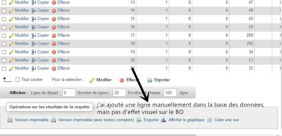

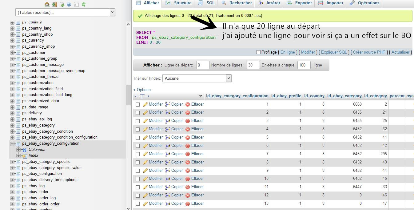

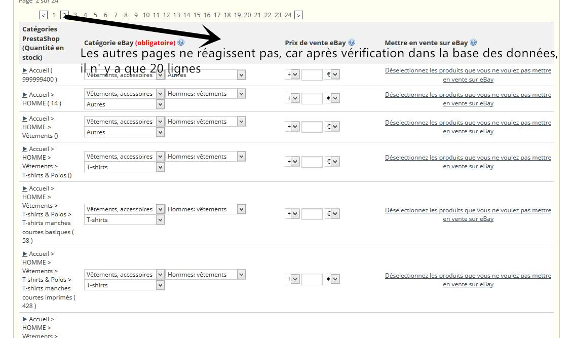

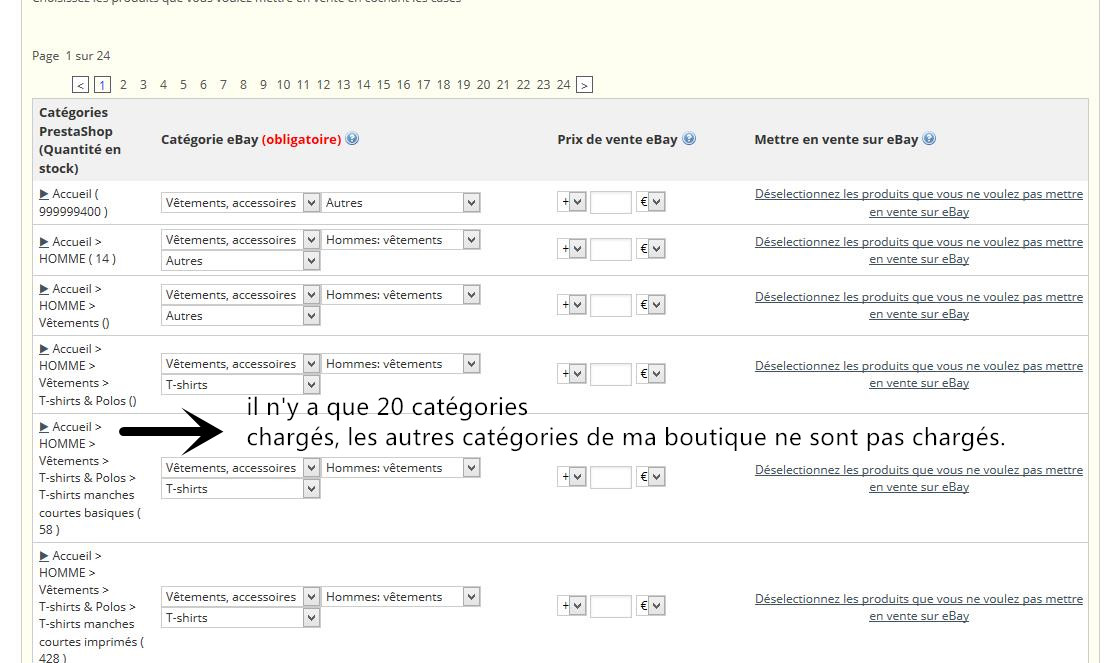

xindo Posted December 14, 2014 Share Posted December 14, 2014 Bonjour les prestaforumeurs, Je rencontre un problème lors du transfert de mon catégorie de ma boutique Prestashop sur le module Ebay. En effet, dans l'onglet catégorie, seulement 20 catégories (1 page sur 24) sont configurables alors que normalement, je dois en avoir beaucoup plus. Les autres pages ne répondent pas lorsque je clique dessus malgré un test sur divers navigateurs. En allant dans la base de données, on se rend compte qu'il n'a que 20 ligne dans "ps_ebay_category_configuration" qui correspond aux 20 catégories chargés. J'ai fait le test d'ajouter manuellement dans "ps_ebay_category_configuration" une ligne en plus. Mais ça ne donne pas de résultat visuel sur lorsque je clique sur la page 2/24 de l'onglet catégorie du module Ebay. (Je craint que ça va être pareil pour la synchronisation des produits => incomplet) J'ai fouillé un peu le forum, on parle de script / serveur d'hébergement qui est mal configuré/pas assez puissant pour charger la totalité des données. Je ne sais plus comment faire. Pouvez vous m'aider, bien cordialement. 1 Link to comment Share on other sites More sharing options...
