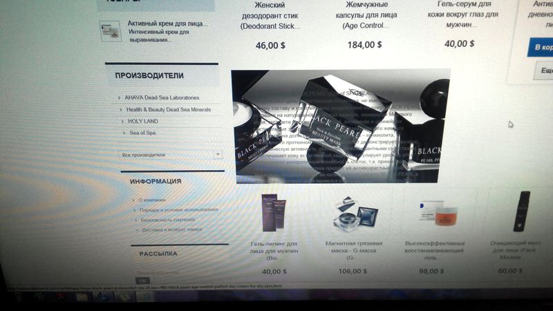

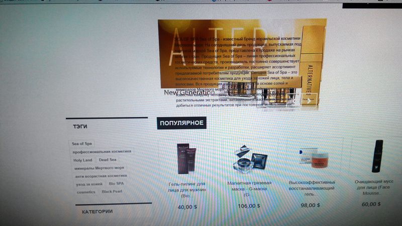

Igal_shm Posted December 14, 2014 Share Posted December 14, 2014 Привет всем. Нужна ваша помошь. После обновления престашопа (обновление через 1 клик) с 1.5.6 на 1.6.0.9 на главной странице сайта идет накладка текста на слайдер и также дублируется дважды слайдер и популярные товары. Файлы не менял. Тема и модули стандартные. Предпринятые меры: 1) Очистил кеш, отключил кеширование и включил принудительную компиляцию. 2) Папку темы версии 1.6.0.9 переместил с компа через FileZilla в папку темы на хостинге. Проблема не разрешилась. Буду рад вашей помощи. Спасибо. Link to comment Share on other sites More sharing options...
