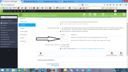

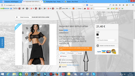

junnecito Posted December 10, 2014 Share Posted December 10, 2014 (edited) Buenas tardes: Necesito por favor consejos sobre phpmyadmin, estoy agregando productos nuevos a la tienda en nueva categoria (Vestidos) los cuales necesitan tallas y colores, el caso es que comence a agragar vestidos, añado los atributos y guardo la información, al hacerlo me cambia o las tallas o los colores, eso es uno de los problemas, al ver que sigue igual articulo tras articulo, decido crear nuevos atributos y eliminar los antiguos (Talla y Colores), ahora de repente al crear articulos, agrego las cantidades y en la tienda me aparecen los nuevos productos sin stock (El producto no existe en este modelo. Por favor, elija otro.) y no es cierto, en el back office aparecen las cantidad por cada atributo, adjunto pantallazo del producto en la tienda y la ficha del back office, otra cosa rara, vengo de recibir un mail indicandome que un articulo se encuentra sin stock. Mi pregunta es; sería posible que la base de datos este o se este fastidiando? hay alguna manera de reparar toda la base de datos y como hacerlo??? Esto me tiene que ocurrir justo antes de las fiestas!!! Gracias de antemano por vuestros comentarios. Saludos Buenas tardes: Necesito por favor consejos sobre phpmyadmin, estoy agregando productos nuevos a la tienda en nueva categoria (Vestidos) los cuales necesitan tallas y colores, el caso es que comence a agragar vestidos, añado los atributos y guardo la información, al hacerlo me cambia o las tallas o los colores, eso es uno de los problemas, al ver que sigue igual articulo tras articulo, decido crear nuevos atributos y eliminar los antiguos (Talla y Colores), ahora de repente al crear articulos, agrego las cantidades y en la tienda me aparecen los nuevos productos sin stock (El producto no existe en este modelo. Por favor, elija otro.) y no es cierto, en el back office aparecen las cantidad por cada atributo, adjunto pantallazo del producto en la tienda y la ficha del back office, otra cosa rara, vengo de recibir un mail indicandome que un articulo se encuentra sin stock. Mi pregunta es; sería posible que la base de datos este o se este fastidiando? hay alguna manera de reparar toda la base de datos y como hacerlo??? Esto me tiene que ocurrir justo antes de las fiestas!!! Gracias de antemano por vuestros comentarios. Saludos Edited December 13, 2014 by junnecito (see edit history) Link to comment Share on other sites More sharing options...
aacaac Posted December 13, 2014 Share Posted December 13, 2014 No creo que sea la base de datos, será seguramente que no estás creando bien los atributos. De todas formas, para que te quedes tranquilo, entra en phpmyadmin y en la primera pantalla, donde se ven todas las tablas a la izquierda, si te vas a una de las pestañas, creo que es Estructura, en la parte inferior está la opción de reparar base de datos, pulsa y lo hace sólo. Un saludo, Link to comment Share on other sites More sharing options...
junnecito Posted December 13, 2014 Author Share Posted December 13, 2014 Gracia s aacaac por tu respuesta, las conbinaciones estan bien creadas, no se que pensar pero ahora parece que todo volvio a la normalidad. Otra vez, gracias. Link to comment Share on other sites More sharing options...
