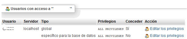

albahicom Posted December 11, 2014 Author Share Posted December 11, 2014 Buenas, He hablado con el hosting y me comprobaron que allí está todo en orden. Ya por desesperación he comparado mi base de datos que tenía en local con la que subí al servidor y he encontrado esto, que no se si tendrá algo que ver. Cuando creé el usuario para mi base de datos en los privilegios pone: (adjunto imagen) ¿Tendrá algo que ver? Link to comment Share on other sites More sharing options...
