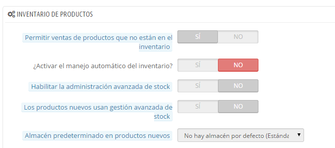

bestman68 Posted December 7, 2014 Share Posted December 7, 2014 Hallo zusammen, nach tagelanger Recherche hier und in anderen Prestashop-Foren eröffne ich hier ein neues Topic, in der Hoffnung eine Lösung meines Problems zu finden. Ich habe in meinem Shop die Artikelverwaltung (ProduktInventar) komplett abgeschaltet, dennoch reduziert sich mein Warenbestand nach jeder Bestellung um die entsprechende Menge an bestellten Artikeln. Ich möchte diese Funktion komplett abschalten, dh wenn notwendig auch in den Quellcode eingreifen, falls sich das nicht anders lösen ließe, ich weiß nur leider nicht, an welcher Stelle des Codes dies zu bewerkstelligen wäre. Ziel ist es, den Warenbestand konstant zu halten, dh eingehende Bestellungen vermindern den Artikelbestand nicht. Ich bin für jeden Tipp und Anregung dankbar. Vielen Dank für eure Zeit und Antworten! Chris Link to comment Share on other sites More sharing options...

bestman68 Posted December 15, 2014 Author Share Posted December 15, 2014 Hallo Shad86, ich habe das im Verwaltungsbereich des Shops bereits gemacht, dennoch wird bei Bestellung der Warenbestand um die bestellte Menge an Artikel reduziert, was ja an und für sich, bei entsprechender Deaktivierung nicht mehr passieren sollte. Im Screenshotz meines ersten Posts hier kannst du die entsprechende Einstellung meines Shops diesbezüglich einsehen. Wie gesagt, hab alles versucht, doch der Warenbestand reagiert auf Bestellungen wie beschrieben. PS Ich benutze PS 1.6 Link to comment Share on other sites More sharing options...

aimstore Posted December 15, 2014 Share Posted December 15, 2014 Hi, letztendlich schaltest du die Lagerverwaltung für jeden Artikel frei, bei dem du eine Lagermenge eingeben möchtest. Daher sind die Einstellungen wahrscheinlich nicht falsch. Du kannst z.B. die Lagerverwaltung abschalten, aber bei einem Produkt tatsächlich aktivieren, sodass dies nacher trotzdem nicht überbestellbar ist. Ich würde dir daher tatsächlich empfehlen, ein seperates Feld dafür anzulegen. Du musst per Override die Lagerklasse so abändern, dass bei Verkauf keine Bestände abgezogen werden. Mehr dazu findest du im Developer-Bereich. Link to comment Share on other sites More sharing options...

aimstore Posted December 15, 2014 Share Posted December 15, 2014 Hi, schön, dass ich dir helfen konnte. Um nochmal mit dem Thema Lagerverwaltung aufzuräumen: Bei den Einstellungen zur Lagerverwaltung handelt es sich um globale Einstellungen. Wenn du bei einem Artikel "Ich möchte die Liefermenge eingeben" den Warenbestand eingibst, hebelst du für dieses eine Produkt den Lagerbestand aus. Aber nur für dieses Produkt, die globale Einstellung bleibt davon unbetroffen. Tatsächlich schaltet man damit für genau diesen Artikel den Lagerbestand wieder ein. Heisst, man muss nicht bei jedem Artikel einzeln das Lager deaktivieren. Link to comment Share on other sites More sharing options...
