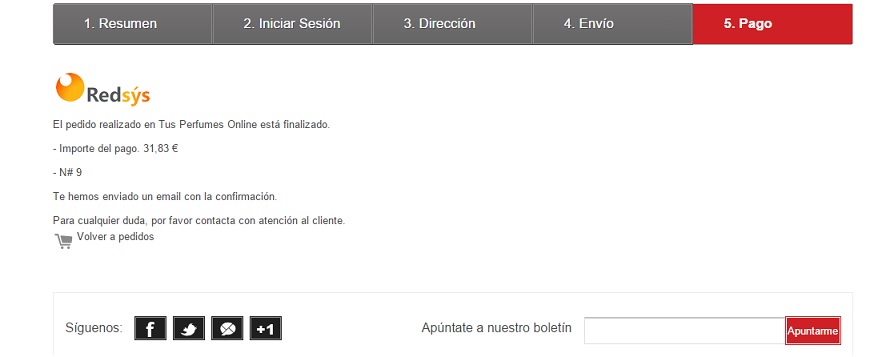

TusPerfumesOnline Posted December 4, 2014 Share Posted December 4, 2014 (edited) Hola, me gustaría modificar la presencia de la pantalla que muestra la confirmación de pedidos. He localizado el order-confirmation.tpl, pero lo que no entiendo es como acceder al contenido siguiente (extraido fragmento del tpl): <div class="captcha-note"></div> {include file="$tpl_dir./errors.tpl"} {$HOOK_ORDER_CONFIRMATION} {$HOOK_PAYMENT_RETURN} <div class="captcha-note"></div> En la visualización de la pantalla tengo todo el contenido necesario, pero he podido localizar información de como personalizar esa parte. Me gustaría cambiar colores y posición del texto. Adjunto captura de pantalla para que sea más claro. Gracias. Edited December 4, 2014 by LoloMendez (see edit history) Link to comment Share on other sites More sharing options...
nadie Posted December 4, 2014 Share Posted December 4, 2014 (edited) Los textos de la pantalla que muestras, los puedes cambiar en Localización -> Traducciones -> Modificar Traducciones -> Traducciones de los módulos El tpl (suponiendo por lo que veo en la imagen que usas en tu caso el módulo Redsys) y en caso de que uses el gratuito: http://www.redsys.es/wps/portal/redsys/publica/areadeserviciosweb/descargaDeDocumentacionYEjecutables/ el tpl de la parte que adjuntas (recuerdo eso si usas el gratuito si usas otro pues no lo se) sería: modules/redsys/views/templates/hook/payment_return.tpl Por cierto, recuerda que si modificas el tpl del modulo (en caso de que no este sobreescrito en el tpl del modulo en la plantilla que uses), hacer un override del tpl en la plantilla que uses para que no se pierdan los cambios del tpl cuando actualices la plantilla. Por cierto el tpl que te he comentado es porque en este caso hablas de la pantalla de respuesta del modulo redsys, si es otro módulo logicamente es otro fichero en otra ruta xD Edited December 4, 2014 by nadie (see edit history) 2 Link to comment Share on other sites More sharing options...
TusPerfumesOnline Posted December 4, 2014 Author Share Posted December 4, 2014 Los textos de la pantalla que muestras, los puedes cambiar en Localización -> Traducciones -> Modificar Traducciones -> Traducciones de los módulos El tpl (suponiendo por lo que veo en la imagen que usas en tu caso el módulo Redsys) y en caso de que uses el gratuito: http://www.redsys.es/wps/portal/redsys/publica/areadeserviciosweb/descargaDeDocumentacionYEjecutables/ el tpl de la parte que adjuntas (recuerdo eso si usas el gratuito si usas otro pues no lo se) sería: modules/redsys/views/templates/hook/payment_return.tpl Por cierto, recuerda que si modificas el tpl del modulo (en caso de que no este sobreescrito en el tpl del modulo en la plantilla que uses), hacer un override del tpl en la plantilla que uses para que no se pierdan los cambios del tpl cuando actualices la plantilla. Por cierto el tpl que te he comentado es porque en este caso hablas de la pantalla de respuesta del modulo redsys, si es otro módulo logicamente es otro fichero en otra ruta xD Gracias por tu pronta respuesta nadie. Los textos los tenia controlados, era mas el aspecto en pantalla. El módulo es Redsys, estás en lo cierto. Ya lo he localizado y veo como realizar mis cambios. Gracias de nuevo por tu ayuda. Saludos. Link to comment Share on other sites More sharing options...
