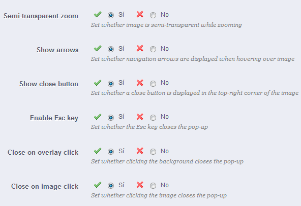

Isabella7 Posted December 2, 2014 Author Share Posted December 2, 2014 Hola Nadie, buenas noches y muchas gracias por tu rápida contestación. El problema de la traducción de las pestañas me lo has solucionado a la perfección, pero el resto de opciones que salen en esas pestañas, tengo todo el módulo traducido desde la opción de "Traducción de mensajes" de prestashop, pero esas tres opciones que hay en la pestaña que crea en la administración, todo sigue saliendo en inglés.La imagen que hay a continuación, por ejemplo, es una parte a configurar en la pestaña "Ajustes", en backofficce lo tengo todo traducido a castellano, pero sigue saliendo en ingles Que puedo hacer para solucionarlo?Muchas gracias. Link to comment Share on other sites More sharing options...
nadie Posted December 2, 2014 Share Posted December 2, 2014 Hola Nadie, buenas noches y muchas gracias por tu rápida contestación. El problema de la traducción de las pestañas me lo has solucionado a la perfección, pero el resto de opciones que salen en esas pestañas, tengo todo el módulo traducido desde la opción de "Traducción de mensajes" de prestashop, pero esas tres opciones que hay en la pestaña que crea en la administración, todo sigue saliendo en inglés. La imagen que hay a continuación, por ejemplo, es una parte a configurar en la pestaña "Ajustes", en backofficce lo tengo todo traducido a castellano, pero sigue saliendo en ingles Que puedo hacer para solucionarlo? Muchas gracias. ¿En localización -> traducciones -> modificar traducciones -> traducciones de los módulos -> bloque (como se llame tu modulo) lo tienes todo traducido? 1 Link to comment Share on other sites More sharing options...
Isabella7 Posted December 2, 2014 Author Share Posted December 2, 2014 Si, está todo traducido al español. Es la primera vez que me pasa esto. Será que tengo que traducirlo directamente en los archivos? Le sería mucho inconveniente que le pasara el módulo por privado y le echara un vistazo, a ver si es que hay que traducir algún archivo? He limpiado mil veces la cache smarty & autoload, para ver si era culpa del navegador, pero nada, sigue todo en ingles Link to comment Share on other sites More sharing options...
