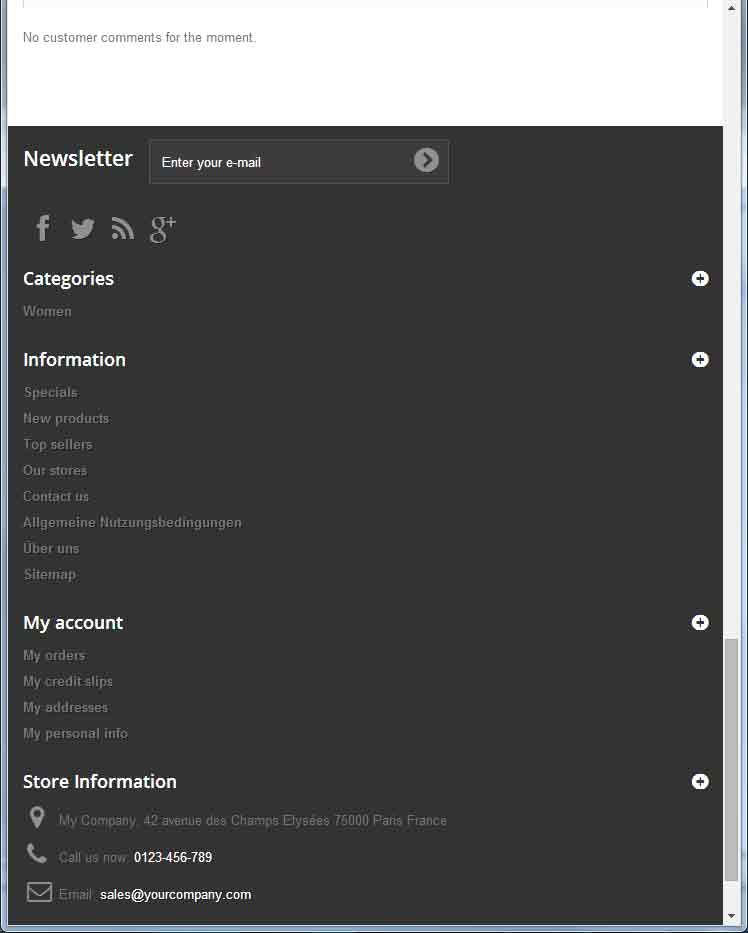

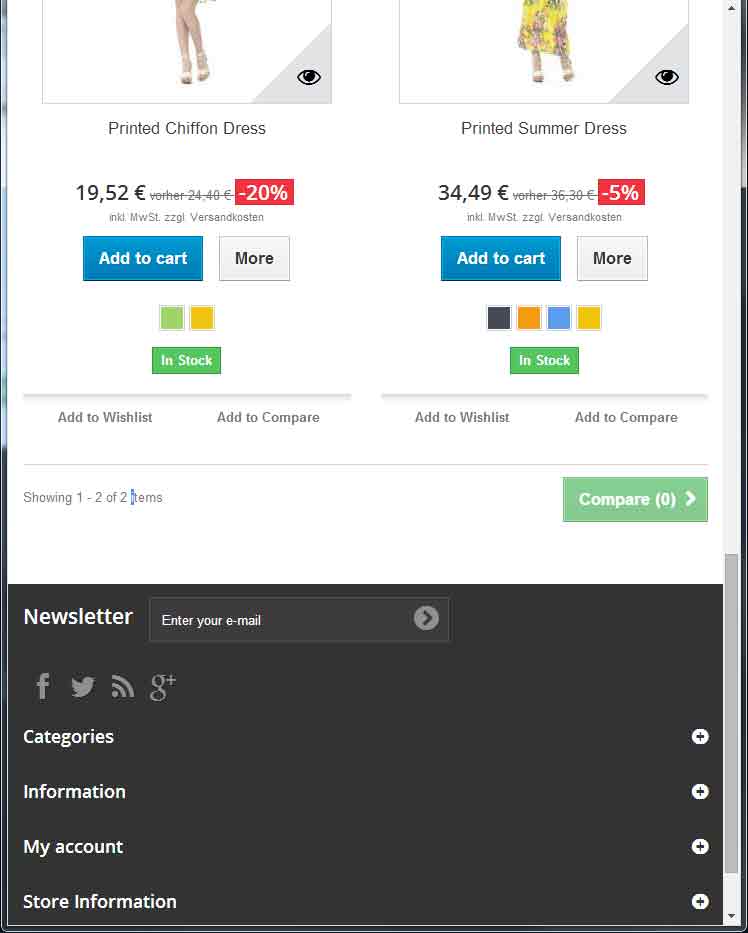

Hans Morrow Posted December 2, 2014 Share Posted December 2, 2014 Guten Morgen, ich teste gerade mit Version 1.6.9 mit dem EU Legal Modul. Dabei ist mir aufgefallen dass die Footernavigation auf dem Mobiltelefon oder wenn man das Browserfenster verkleinert sich nicht "zusammenklappt" Man hat das "+" Symbol aber alle Punkte werden angezeigt. Dieser Fehler triit z.B. auf der Startseite, und den Produduktseiten auf. Das ist aber nicht auf allen Seiten des Testshops. Auf z.B. der "Über uns" und den "Topsellers" Seiten ist es nicht. Wenn man das EU Legal Modul deaktiviert (nicht im Modul, da hat es keine Auswirkung) ist es wieder richtig. Ich hänge mal 2 Testbilder an. Habt Ihr einen Tippp? Danke Morrow Link to comment Share on other sites More sharing options...
Hans Morrow Posted December 5, 2014 Author Share Posted December 5, 2014 Hallo, leider hat sich hier noch keiner zu diesem Thema geäußert. Tritt der Fehler nur bei mir auf? Kann das keiner bestätigen? Ich konnte den Fehler auch bei anderen Prestashops nachvollziehen. Auch bei Templates aus dem Silbersaiten Shop. Ich habe noch etwas getestet und die "modules/eu_legal/views/js/legal.js" als Quelle ausgemacht. Wenn man die löscht geht es wieder. Ist dann aber nicht mehr Rechtskonform. Ich teste dann mal weiter. Gruß Morrow Link to comment Share on other sites More sharing options...

Hans Morrow Posted December 8, 2014 Author Share Posted December 8, 2014 (edited) Bei mir klappt es einwandfrei. Gibt es Javascript Fehler in der Javascript-Console? Daran wird es wahrscheinlich dann liegen. Gibt es eine URL, wo man sich das Problem ansehen kann? Danke für die Info. Shop ist momentan nur Local. Du kannst aber auch diesen Link nehmen :http://www.silbersaiten.de/_demo/modules/eu_legal/de/ Hier ist es auch. Einfach mal die Seite zusammenschieben. Dann sieht man im Footer die zusammengeklappten Punkte. Dann einmal die Seite neu laden. Jetzt werden die Punkte aufgeklappt angezeigt und sind nicht mehr "zusammenklappbar". Ist bei meinem mobilen Chromebrowser genauso (da bleiben sie nur aufgeklappt). Javascript Fehler habe ich nicht. Wäre nett wenn Du es mal probieren würdest. Danke Morrow Edited December 8, 2014 by Hans Morrow (see edit history) Link to comment Share on other sites More sharing options...
