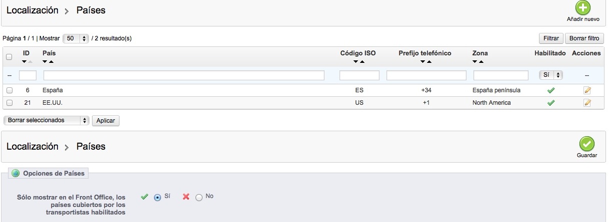

mariadelao Posted November 29, 2014 Author Share Posted November 29, 2014 (edited) ¿Pero tienes activados el resto de paises en la pestaña Localización -> Paises? (Que esten insertados, no quiere decir que esten activados) ¿Cuando tu pruebas el registra te aparecen mas paises o los mismos? Pantallazo en el siguiente post... que trabajito... Edited November 29, 2014 by mariadelao (see edit history) Link to comment Share on other sites More sharing options...
mariadelao Posted November 29, 2014 Author Share Posted November 29, 2014 Ya, por fin he sabido meter el pantallazo. Link to comment Share on other sites More sharing options...
mariadelao Posted November 29, 2014 Author Share Posted November 29, 2014 ¿No tendré que meter los países uno a uno, no? Me volveré loca... Link to comment Share on other sites More sharing options...
galindogadea Posted November 29, 2014 Share Posted November 29, 2014 Ya, por fin he sabido meter el pantallazo. jojojo pues parece que tienes solo 2 paises ¿Seguro que no tienes un filtro activo? ¿Dale al boton que dice borrar filtro y dime si te aparece el resto de paises (aunque esten desactivados) en el panel) ? Si no te aparece, puedes o importarlos desde localización -> localizacion o añadirlos manualmente desde localización -> paises -> añadir nuevo, o importarlos directamente en la base de datos en su tabla correspondiente Link to comment Share on other sites More sharing options...
mariadelao Posted November 29, 2014 Author Share Posted November 29, 2014 (edited) jojojo pues parece que tienes solo 2 paises ¿Seguro que no tienes un filtro activo? ¿Dale al boton que dice borrar filtro y dime si te aparece el resto de paises (aunque esten desactivados) en el panel) ? Si no te aparece, puedes o importarlos desde localización -> localizacion o añadirlos manualmente desde localización -> paises -> añadir nuevo, o importarlos directamente en la base de datos en su tabla correspondiente Sí, ahora me salen todos los países pero con la activación en verde sólo 2, ahora supongo que activo los países que están con la X en rojo y ya está, ¿no? Edited November 29, 2014 by mariadelao (see edit history) Link to comment Share on other sites More sharing options...
