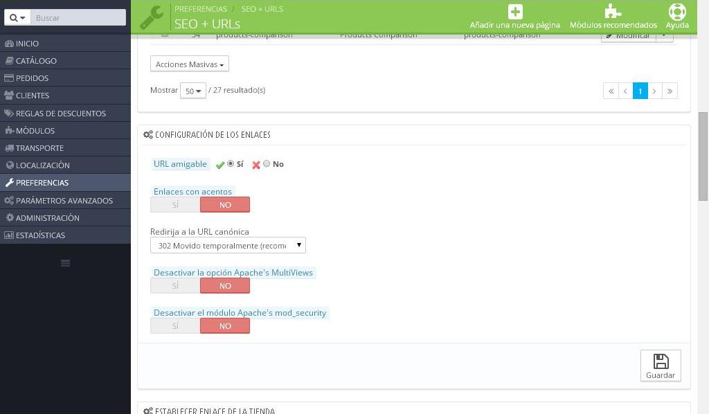

Zemog Posted November 27, 2014 Share Posted November 27, 2014 (edited) Hola! A ver si se explicarme...! Mientras desarrollaba la web con prestashop, el cual fue instalado dentro de una carpeta, tenia una web creada de bienvenida para los clientes en el raiz. Ahora que va a empezar a funcionar definitivamente con prestashop, necesito redireccionarlo para que cuando escriban mi dominio, entre directamente en la tienda sin pasar por la de bienvenida, y que los buscadores detecten tal cambio. En definitiva quiero cambiar para que el inicio de la pagina sea en vez de: www.midominio.es www.midominio.es/Carpeta La verdad no tengo ni idea de como hacerlo. Edited November 28, 2014 by Zemog (see edit history) Link to comment Share on other sites More sharing options...

Zemog Posted November 27, 2014 Author Share Posted November 27, 2014 (edited) Muchas gracias por la rapidez. He comprobado esos datos y están como dices ya puestos. Al parecer Prestoshop, en la instalación esos datos ya los configura automáticamente, pero creo no está muy desencaminado. Adjunto una imagen de donde creo hay que cambiarlo, pero no se que opciones hay que cambiar de las 4 que hay y como hay que dejarlo. EDITO: Creo hay que cambiarlo donde pone: Redirija la URL canónica y dejarlo en 301 ¿Alguien me lo puede confirmar si es eso y si hay que cambiar algo más? No quiero cambiar nada sin saber, que luego entran los sudores, jejeje Edited November 27, 2014 by Zemog (see edit history) Link to comment Share on other sites More sharing options...
Zemog Posted November 27, 2014 Author Share Posted November 27, 2014 Creo que debes ir a Preferencias>SEO+URLS ir donde pone : ESTABLECER ENLACE DE LA TIENDA Y en Directorio raíz poner /Carpeta Comprobado lo que ha comentado el compañero, he cambiado lo del redireccionamiento canonico a 301, pero no ha habido ningún cambio. ¿Tengo que modificar el archivo .htaccess que se encuentra en el root? Una ayudita por favor. Link to comment Share on other sites More sharing options...
Zemog Posted November 28, 2014 Author Share Posted November 28, 2014 Bueno, ya lo he conseguido. No sé si será la forma más adecuada y si tendrá alguna repercusión, pero al menos funciona. Pongo la solución por si alguien más se encuentra en la misma situación. Además de cambiar en prestashop dentro de Preferencias/SEO+URLs el estado de la redirección canónica a 301, he añadido al archivo .htaccess que se encuentra en el raíz la siguiente línea: redirect 301 /index.xxx http://midominio.es/carpeta/index.xxx y automáticamente se redirije. Link to comment Share on other sites More sharing options...
