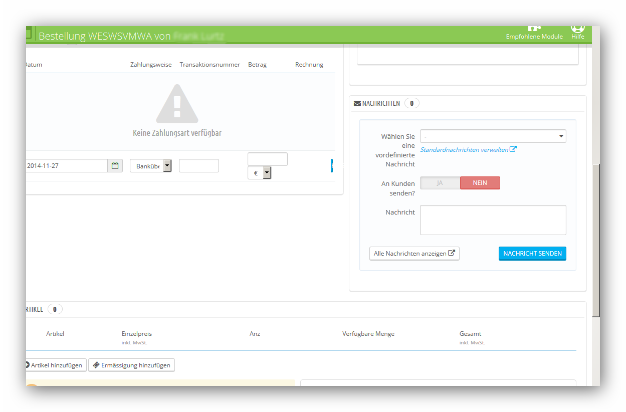

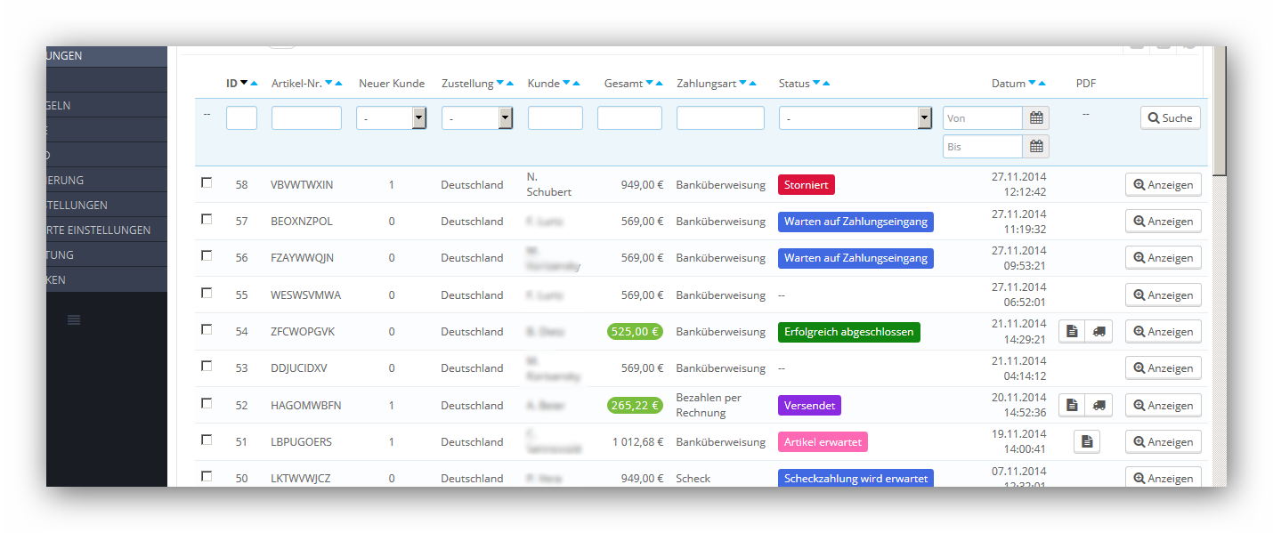

schubertmedia Posted November 27, 2014 Share Posted November 27, 2014 Hallo Zusammen, bei ein Kunden von mir kommt es immer wieder vor, dass eine Bestellung gemacht wird und bei dieser keine Artikel in der Bestellung vorhanden sind. Woran liegt das? Hat jemand auch das Problem? Habe dazu zwei Screenshots gemacht, welche ich an den Beitrag hinzufüge. Im /var/log/apache2/error.log sind auch keine Fehler vorhanden zu der Zeit. Danach habe ich aber ein paar Einträge zu: [Tue Nov 25 13:05:22 2014] [error] [client .....] PHP Notice: unserialize(): Error at offset 20470 of 20480 bytes in .../classes/cache/CacheFs.php on line 40[Tue Nov 25 13:05:22 2014] [error] [client .....] PHP Notice: unserialize(): Error at offset 8192 of 8192 bytes in ..../classes/cache/CacheFs.php on line 40 Habe auch gleich mal den Cache neu aufgebaut. Der Kunde verwendet den File Cache und alle Module sind auf den neusten Stand. Wenn ich eine Bestellung mache, war bis jetzt immer der Artikel vorhanden. PrestaShop-Version 1.6.0.9 Aktuelle verwendetes Template default-bootstrap Serverdaten Linux #1 SMP Wed Sep 10 17:47:17 MSK 2014 x86_64 Version der Server-Software Apache PHP-Version 5.4.34-0+deb7u1 Speichergrenze 256M max_execution_time 300 MySQL-Version 5.5.40-0+wheezy1 MySQL-Engine InnoDB Erforderliche Parameter Bitte prüfen Sie folgende(n) Fehler Optionale Parameter OK Link to comment Share on other sites More sharing options...
