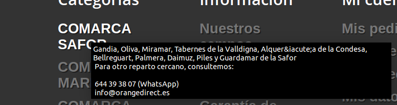

njnicolau Posted November 26, 2014 Share Posted November 26, 2014 Hola. Al poner el cursor sobre un elemento del category footer para que se despligue el contenido de "title" me salen los accentos mal (í). Supongo que debe ser un problema de la codificación, pero no se donde mirarlo. Adjunto imagen con el problema. La web en cuestión es: tiendas.orangedirect.es Un saludo y gracias. Link to comment Share on other sites More sharing options...

galindogadea Posted December 1, 2014 Share Posted December 1, 2014 Hola. Al poner el cursor sobre un elemento del category footer para que se despligue el contenido de "title" me salen los accentos mal (í). Supongo que debe ser un problema de la codificación, pero no se donde mirarlo. Adjunto imagen con el problema. La web en cuestión es: tiendas.orangedirect.es Un saludo y gracias. ¿Cuando ves las descripciones en el panel al editar la categoría? ¿Te aparecen igual? ¿O cuando visualizas una categoría desde la tienda? ¿O solo te aparece mal en el bloque de categorías del pie cuando pasas el ratón por encima de ellas? 1 Link to comment Share on other sites More sharing options...
njnicolau Posted December 2, 2014 Author Share Posted December 2, 2014 CarlosZGZ investigaré tu link gracias. galindogadea: Al editar la categoría se ve correctamente. En la tienda si entro dentro de la categoría también se ve correctamente. Solo se visualiza mal al pasar el ratón por encima de ellas en el footer. Es curioso porque tengo una tienda gemela alojada en el mismo servidor en otro subdominio y esta tienda funciona correctamente. Gracias Link to comment Share on other sites More sharing options...

njnicolau Posted December 2, 2014 Author Share Posted December 2, 2014 (edited) Vale, tengo pistas. En la base de datos lo esta guardando mal. Lo que pasa es que lo cambio a nivel de base de datos, se guarda correctamente pero sale mal en la tienda. Puede ser algún tipo de cache? Edit: Quitando la cache de la plantilla ya sale bien. Al modificar la categoría desde el panel de administrador me sale el acento correctamente, pero si desde el editor del Prestashop le doy a "Herramientas"->"Código fuente" me sale el acento mal. Edit: Puede ser que sea el editor que no graba bien los acentos? Edited December 2, 2014 by njnicolau (see edit history) Link to comment Share on other sites More sharing options...
