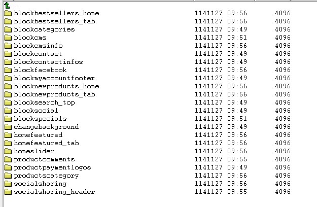

prestasafe Posted November 27, 2014 Share Posted November 27, 2014 Quelle version de prestashop avez vous exactement ? Essayer de vider les dossiers /cache/smarty/cache et /cache/smarty/compile pour voir si ça change quelquechose. Link to comment Share on other sites More sharing options...
rexlechien Posted November 27, 2014 Author Share Posted November 27, 2014 Quelle version de prestashop avez vous exactement ? Essayer de vider les dossiers /cache/smarty/cache et /cache/smarty/compile pour voir si ça change quelquechose. La version utlisée est la toute dernière. Voici que j'ai dans le répertoire /cache/smarty/cache et dans /cache/smarty/compile (voir les photos en pièces jointes) Puis-je tt effacer ? Merci Link to comment Share on other sites More sharing options...
prestasafe Posted November 27, 2014 Share Posted November 27, 2014 Vous pouvez tout vider sans problèmes. Link to comment Share on other sites More sharing options...
