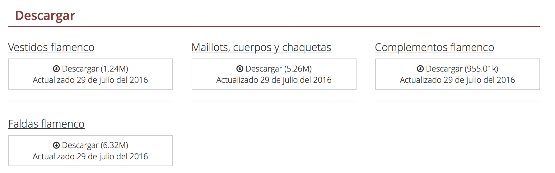

w3bsolutions Posted April 9, 2017 Share Posted April 9, 2017 Hola.... Me gustaría saber cual puede ser la solución a este tema ya que también estoy interesado en poner una zona de descargas.... Gracias Se puede conseguir algo así utilizando los "adjuntos" a productos. Crea productos para clasificar los ficheros que quieras adjuntar y en la pestaña "adjunto" subes los ficheros. Para que no salga el botón de "añadir al carrito", en la pestaña "Información" desactiva "Disponible para pedidos" y "Muestra el precio", así sólo saldrán los adjuntos. Si quieres que sólo estén disponibles para los usuarios registrados asignas los productos a una categoría a la que sólo tenga acceso el grupo de "Clientes". Saludos. P.D. Adjunto captura de cómo salen los adjuntos (el estilo depende de la plantilla). Link to comment Share on other sites More sharing options...
