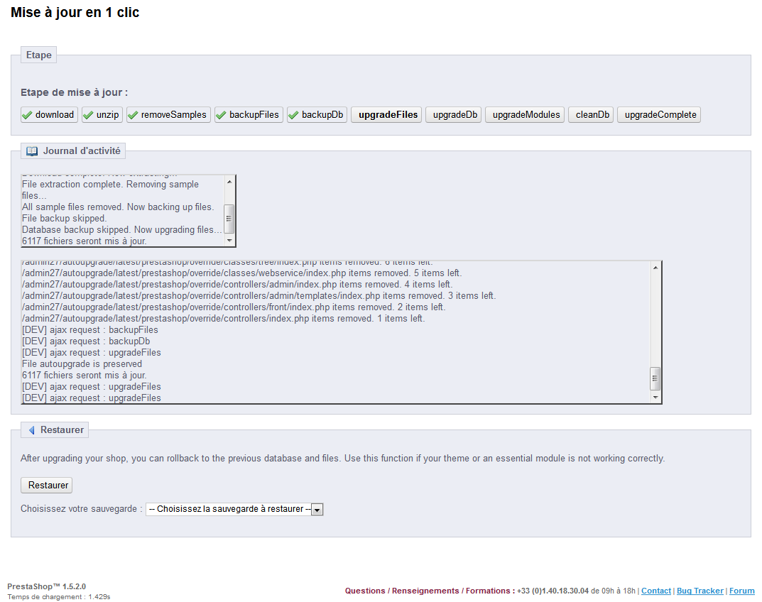

cyril12 Posted November 24, 2014 Share Posted November 24, 2014 Tous les feux sont au verts. J'ai désactivé tous les modules par sécurité - si jamais l'un d'eux posait problème... mai simpossible de mettre à jour ce satané prestashop L'erreur se produit au moment de la mise à jour des fichiers visiblement. Je cherche depuis 3j et ne trouve pas de solutions :-( Si quelqu'un peut m'apporter son aide :-) Link to comment Share on other sites More sharing options...
Oron Posted November 24, 2014 Share Posted November 24, 2014 Bonjour Malheureusement dans la copie d'écran on ne vois pas de message d'erreur donc difficile de savoir où ça bloque. Plutôt voir dans error.log ce qu'il dit à ce moment là. Faites un essai en mode expert : 1° Télécharger et transférer le zip de prestashop 1.6.0.9 2° transférer le dans admin27/autoupgrade/download/ 3° dans le 1 clic upgrade chosir mode expert à droite, puis sur le menu déroulant Archive local puis enregistrer 4° mettre à jour. Si vous voyez des erreurs placé votre curseur dans la boite de dialogue de la mise à jour, rester appuyer sur la touche majuscule gauche et avec les touches flèches remonter toutes la liste, puis ctrl + c = copie puis coller dans le bloc note comme cela vous pouvez voir tous les messages d'erreur sauf que ça fait quelque lignes Link to comment Share on other sites More sharing options...
cyril12 Posted November 24, 2014 Author Share Posted November 24, 2014 Merci de ces précisions.. en fait l'erreur était "Erreur Javascript (parseJSON) détectée pour l'action"updateConfig".Début de la restauration ..." J'ai suivi vos indications, téléchargement et mise en ligne du zip dnas la dossier indiqué. Ensuite mode expert, j'ai sélectionné le fichier zip puis indiqué 1.6 pour la version... en validant j'ai tout de suite une popup avec le message "Erreur Javascript (parseJSON) détectée pour l'action"updateConfig".Début de la restauration ..." Link to comment Share on other sites More sharing options...
cyril12 Posted November 24, 2014 Author Share Posted November 24, 2014 En purgeant le dossier upgrade j'ai progressé... J'ai donc suivi vos indicaiton et j'ai proécé pas à pas. A létape 'upgradeFiles' on me demande de cliquer uen fois sur ce bouton, puis on me redemande du cliquer sur ce même bouton et là j'ai une pop up avec l'erreur "Erreur Javascript (parseJSON) détectée pour l'action"updateConfig".Début de la restauration ..." Voici là trace : [DEV] ajax request : upgradeNowSkip downloading step, upgrade process will now unzip the local archive.[DEV] ajax request : unzip"/latest" directory has been emptiedUsing class ZipArchive...Archive extracted[DEV] ajax request : removeSamples30 fichiers exemple à supprimer/admin27/autoupgrade/latest/prestashop/img/c/3-0_thumb.jpg items removed. 29 items left./admin27/autoupgrade/latest/prestashop/img/c/3-1_thumb.jpg items removed. 28 items left./admin27/autoupgrade/latest/prestashop/img/cms/cms-img.jpg items removed. 27 items left./admin27/autoupgrade/latest/prestashop/img/l/none.jpg items removed. 26 items left./admin27/autoupgrade/latest/prestashop/img/s/2.jpg items removed. 25 items left./admin27/autoupgrade/latest/prestashop/img/404.gif items removed. 24 items left./admin27/autoupgrade/latest/prestashop/img/favicon.ico items removed. 23 items left./admin27/autoupgrade/latest/prestashop/img/logo.jpg items removed. 22 items left./admin27/autoupgrade/latest/prestashop/img/logo_stores.gif items removed. 21 items left./admin27/autoupgrade/latest/prestashop/override/classes/cache/index.php items removed. 20 items left./admin27/autoupgrade/latest/prestashop/override/classes/controller/index.php items removed. 19 items left./admin27/autoupgrade/latest/prestashop/override/classes/db/index.php items removed. 18 items left./admin27/autoupgrade/latest/prestashop/override/classes/exception/index.php items removed. 17 items left./admin27/autoupgrade/latest/prestashop/override/classes/helper/index.php items removed. 16 items left./admin27/autoupgrade/latest/prestashop/override/classes/index.php items removed. 15 items left./admin27/autoupgrade/latest/prestashop/override/classes/log/index.php items removed. 14 items left./admin27/autoupgrade/latest/prestashop/override/classes/module/index.php items removed. 13 items left./admin27/autoupgrade/latest/prestashop/override/classes/order/index.php items removed. 12 items left./admin27/autoupgrade/latest/prestashop/override/classes/pdf/index.php items removed. 11 items left./admin27/autoupgrade/latest/prestashop/override/classes/range/index.php items removed. 10 items left./admin27/autoupgrade/latest/prestashop/override/classes/shop/index.php items removed. 9 items left./admin27/autoupgrade/latest/prestashop/override/classes/stock/index.php items removed. 8 items left./admin27/autoupgrade/latest/prestashop/override/classes/tax/index.php items removed. 7 items left./admin27/autoupgrade/latest/prestashop/override/classes/tree/index.php items removed. 6 items left./admin27/autoupgrade/latest/prestashop/override/classes/webservice/index.php items removed. 5 items left./admin27/autoupgrade/latest/prestashop/override/controllers/admin/index.php items removed. 4 items left./admin27/autoupgrade/latest/prestashop/override/controllers/admin/templates/index.php items removed. 3 items left./admin27/autoupgrade/latest/prestashop/override/controllers/front/index.php items removed. 2 items left./admin27/autoupgrade/latest/prestashop/override/controllers/index.php items removed. 1 items left.[DEV] ajax request : backupFiles[DEV] ajax request : backupDb[DEV] ajax request : upgradeFilesFile autoupgrade is preserved5501 fichiers seront mis à jour.[DEV] ajax request : upgradeFiles Link to comment Share on other sites More sharing options...

cyril12 Posted November 24, 2014 Author Share Posted November 24, 2014 Module supprimé et ré-installé... nouvelle mis eà jour tenté erreur : File temp/Renseignements-2014-07-15.zip (size: 22655067) has been skipped during backup. Error while copying file /admin27/ajax-tab.php Error when trying to upgrade file /admin27/ajax-tab.php. Link to comment Share on other sites More sharing options...
Oron Posted November 25, 2014 Share Posted November 25, 2014 (edited) Bonjour S'il n'arrive pas à copier et ni à mettre à jour cela peut être un problème de droit, vérifiez le chmod de ce fichier si toutefois il existe. Au cas où il n'existerait pas prenez en un d'un prestashop.zip et mettez le à la place. Là l'erreur diffère par rapport à votre mise à jour précédente. Edited November 25, 2014 by Oron (see edit history) Link to comment Share on other sites More sharing options...
