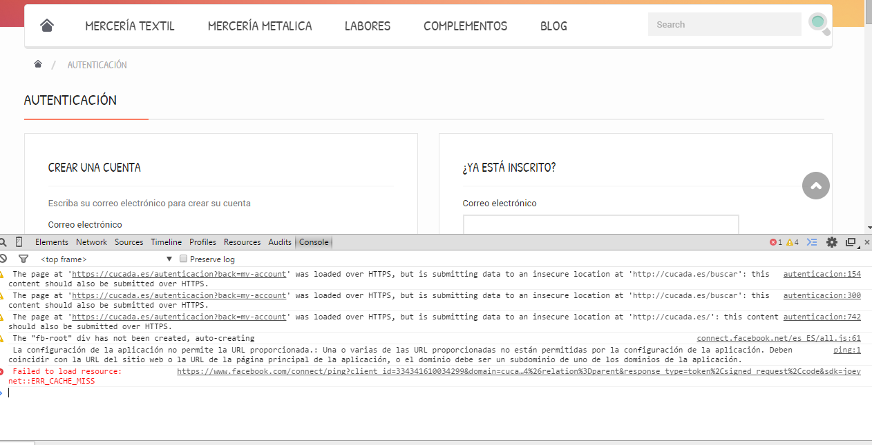

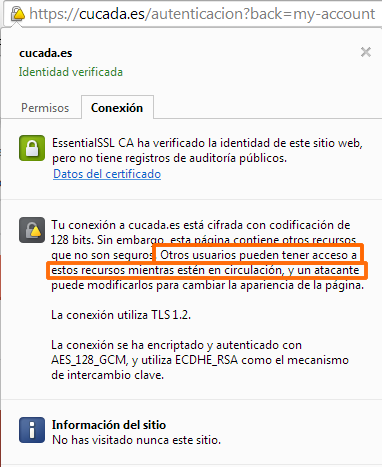

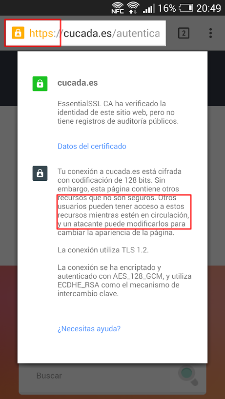

monray Posted November 23, 2014 Share Posted November 23, 2014 (edited) Bueno días Estoy dando mis primeros pasos con prestashop y creando mi primera tienda online, pues bien he decidido instalar un certificado SSL para las zonas más comprometidas,os explico los pasos que e dado a) Me puse en contacto con mi proveedor y me instalaron el certificado Lo active en la administración c) Y el problema me sale el candadito en amarillo con los terribles mensajes "esta página contiene otros recursos que no son seguros. Otros usuarios pueden tener acceso a estos recursos mientras estén en circulación, y un atacante puede modificarlos" Llevo días leyendo por el foro y también me he puesto en contacto con mi hosting, pero no he conseguido solucionar el problema, la única solución es poner toda la web en https lo que veo un absurdo Por eso recurro a vosotros a ver si me podéis orientar para poder modificar las url que me estén dando problemas de seguridad Os adjunto varias imágenes con los errores del navegador ,deciros que solo me pasa en chromer el resto de navegadores ok la url de la web es cucada. es Desde ya muchísimas gracias Un saludo, Ramón Edited November 24, 2014 by monray (see edit history) Link to comment Share on other sites More sharing options...
nadie Posted November 23, 2014 Share Posted November 23, 2014 Por lo que veo en tu caso según veo en Inspeccionar elemento -> Console te sale los errores, que tambien le salia al compañero aqui: http://www.prestashop.com/forums/topic/375630-solucionado-error-de-ssl-muestro-captura-de-elementos-inseguros/ (Prueba aplicar los cambios que comentan) 1 Link to comment Share on other sites More sharing options...

nadie Posted November 23, 2014 Share Posted November 23, 2014 Un segundo, el buscador que tienes activo es el buscador del menu horizontal, no el bloque de busqueda rapida ¿no? En ese caso, en tu fichero: /themes/plantilla/modules/blocktopmenu/blocktopmenu.tpl Esto: <form id="searchbox" action="{$link->getPageLink('search')|escape:'html':'UTF-8'}" method="get"> lo tienes asi, o de otro modo¿? 1 Link to comment Share on other sites More sharing options...
monray Posted November 23, 2014 Author Share Posted November 23, 2014 lo tengo asi <form id="searchbox" method="get" action="{$link->getPageLink('search')|escape:'html':'UTF-8'}" > te paso el acceso a la tienda por mensaje privado? 1 Link to comment Share on other sites More sharing options...
nadie Posted November 23, 2014 Share Posted November 23, 2014 Prueba cambiar: action="{$link->getPageLink('search')|escape:'html':'UTF-8'}" por: action="{$link->getPageLink('search', true, null, null, false, null, true)|escape:'html':'UTF-8'}" ---- ¿El unico buscador que tienes activado segun veo ahora en la captura es el del menu horizontal? ¿no? No tengo privados activados, por lo tanto no puedo recibir mensajes privados. 2 Link to comment Share on other sites More sharing options...

monray Posted November 23, 2014 Author Share Posted November 23, 2014 que locura de tarde,cuantas vueltas le e dado al codigo,jejeje y al final era una chorrada el put.... buscador que ahi en la barra del menú horizontal,tema solucionado bueno nadie,gracias sobre todo a ti,que me has orientado,explicado y ayudado muchisimo MUCHAS GRACIAS!!!! eres grande un saludo Link to comment Share on other sites More sharing options...
nadie Posted November 23, 2014 Share Posted November 23, 2014 ¿Lo has quitado de la configuración del menú o lo has solucionado? Link to comment Share on other sites More sharing options...
monray Posted November 23, 2014 Author Share Posted November 23, 2014 si lo e podido solucionar ahora el SSL se activa en el proceso de de pedido,login,registro y contacto aparte de modificar el codigo como me has dicho,e tenido que quitar un buscador que tenia el menú horizontal,te adjunto imagen Link to comment Share on other sites More sharing options...
