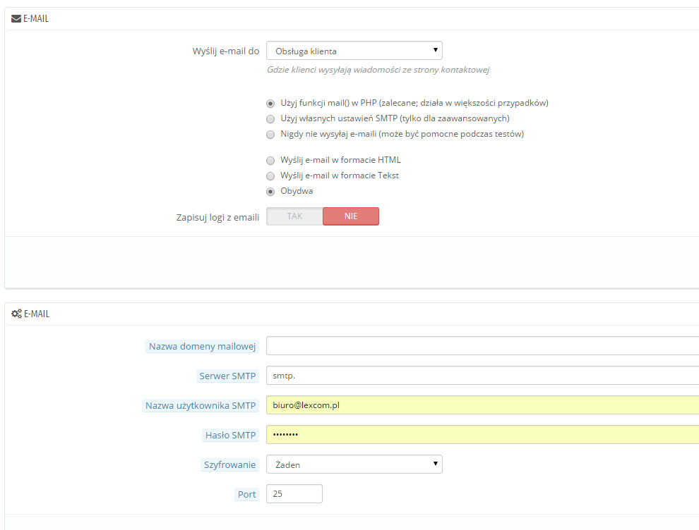

Dlatego pewnie ciągle pojawiają mi się w ustawieniach email opcje SMTP choć mam wybraną opcję (Użyj funkcji mail() w PHP (zalecane; działa w większości przypadków)
