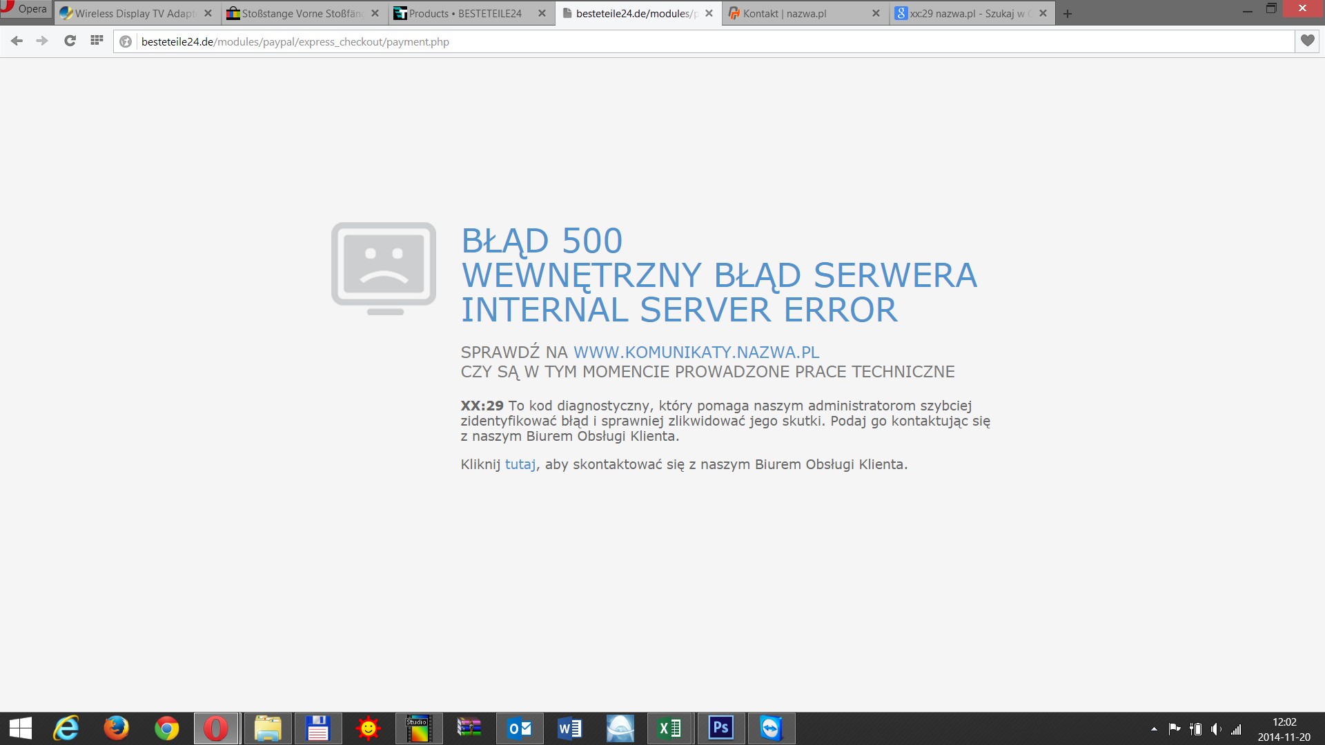

Czy komuś działa poprawnie ta wersja presty?
1. Ja mam problem z domyślnym modułem Paypal - po płatności nie wraca na stronę sklepu, tylko wyświetla stronę z błędem hostingu nazwa.pl XX:29

Najpierw zamiast wrócić ze Paypal do sklepu wywala błąd 500 tak jak na screenie w treści powyżej a jak odświeżę tę stronę z błędem to mam info:
Swoje dane zastapiłem iksami..

A gdzie to się sprawdza czy jest przypisany?
Tak samo w panelu przy zamówieniach mam PDFy do podglądu i jak w nie klikne to też po chwili wywala błąd 500..
Edited by ebayshop (see edit history)
Ale gdzie sprawdzić czy jest przypisany szablon do statusu PayPal?
Bo paypal po transakcji otwiera jakąś konkretną podstronę presta  - pewnie z komunikatem dziękujemy za zakupy twoja tranzakcja została zrealizowana pomyślnie itd.. Może ja tej strony nie mam ..?
Generalnie przełączyłem się na domyślny szablon i tam też występują te same problemy.. Więc nie jest to kwestia samej templatki..
Może to kwestia jakiś uprawnień? Może presta nie ma dostępu do swoich wszystkich plików.
