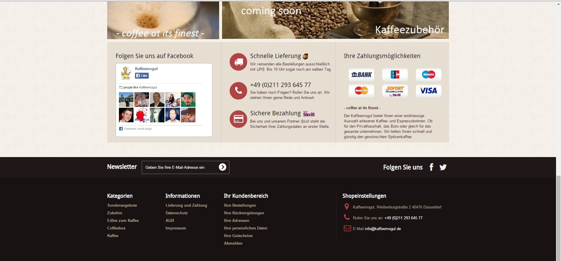

Kaffeemogul Posted November 20, 2014 Share Posted November 20, 2014 Servus miteinander. Bei unserem Shop (PS 1.6) sollen rechts unten die Kontaktdaten angezeigt werden. Dies geschieht auch allerdings mit der Überschrift "Shopeinstellungen". Bedauerlicherweise habe ich in den Übersetzungen nicht die Möglichkeit gefunden, das zu ändern. Jemand ne Idee? PS: Siehe Bild. ;-) Link to comment Share on other sites More sharing options...
BluTiGeS Posted November 20, 2014 Share Posted November 20, 2014 Hi, Bei den Übersetzungen ist es zu finden für das Modul Link to comment Share on other sites More sharing options...
Kaffeemogul Posted November 20, 2014 Author Share Posted November 20, 2014 Also, wenn ich bei der deutschen Übersetzung alle Blöcke öffne und dann nach "Shopeinstellungen" suche, wird nichts gefunden! Link to comment Share on other sites More sharing options...
Whiley Posted November 20, 2014 Share Posted November 20, 2014 Also, wenn ich bei der deutschen Übersetzung alle Blöcke öffne und dann nach "Shopeinstellungen" suche, wird nichts gefunden! Hast du denn auch wirklich "Module" ausgewählt? Ansonsten kannst du die Übersetzung auch manuell ändern in der Datei: \modules\blockcontactinfos\translations\de.php Und anschliessend Cache löschen. Grüsse Whiley 1 Link to comment Share on other sites More sharing options...
Kaffeemogul Posted November 20, 2014 Author Share Posted November 20, 2014 Manuelles Ändern in der php-Datei hat wunderbar geklappt. DANKE! Link to comment Share on other sites More sharing options...
Whiley Posted November 20, 2014 Share Posted November 20, 2014 Super! Ich markiere alsgelöst. Grüsse Whiley 1 Link to comment Share on other sites More sharing options...
