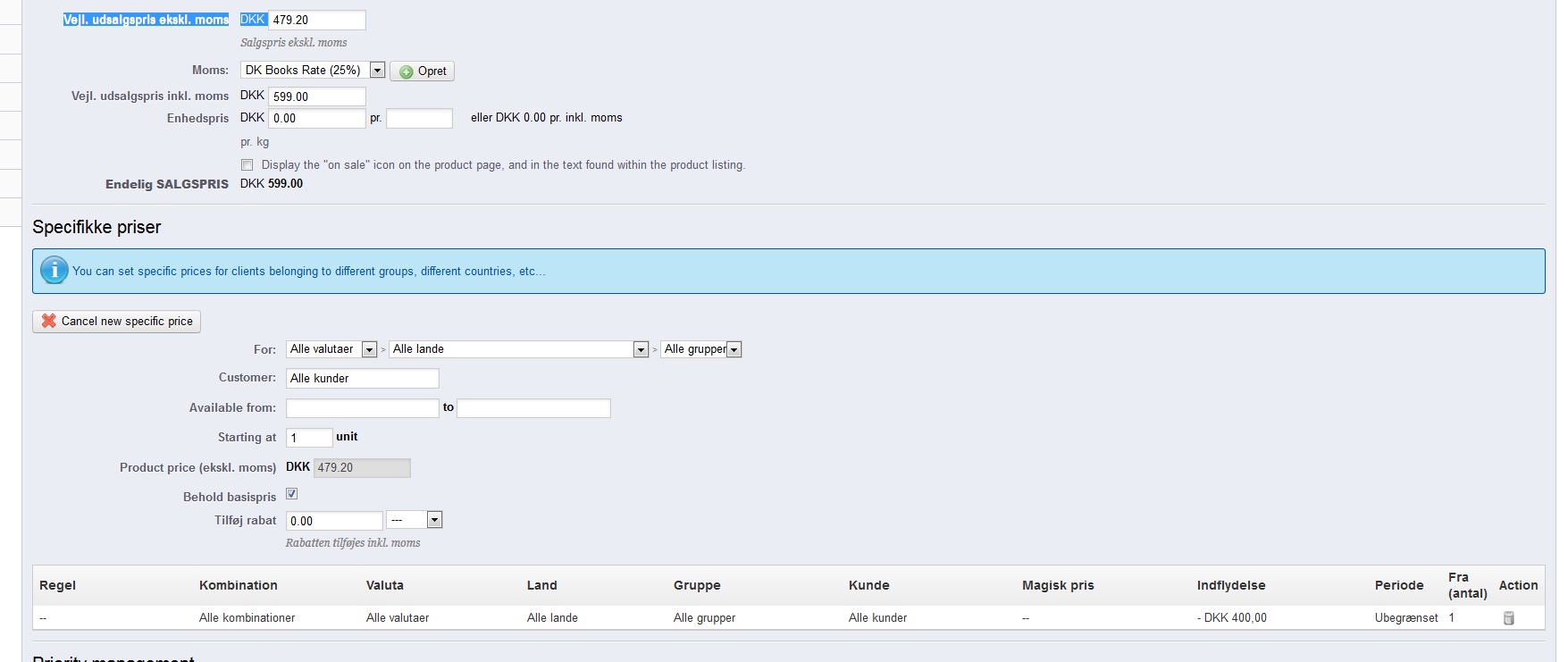

Homeshop.dk Posted November 20, 2014 Share Posted November 20, 2014 Kører prestashop 1.5.5 Har et problem med at når en varer vælges til NORGE,FÆRØERNE eller GRØNLAND Så vises prisen i FO med Varens salgspris ekskl moms --> minus nedslagspris inkl. moms det vil sige I nedenstående eksempel burde varen koste 599 minus 400 altså 199,- Men hvis man shopper fra en af ovenstående lande så viser den prisen som 479,2 -> minus 400 altså 79,2 så det er ikke en skide god forretning Jeg synes jeg har prøvet alt men uden held for at løse det er der nogle som kan komme med et hint ? Er sikker på det er noget med moms opsætning på IKKE EU lande at den ikke viser moms eller noget men kan ikke finde det i BO På forhånd tak Link to comment Share on other sites More sharing options...

presta-dyr Posted November 25, 2014 Share Posted November 25, 2014 Jeg har ikke forstået problemet. Når du opretter en specifik pris, kan du vælge, hvilket land den skal gælde for (i PrestaShop 1.5). /Kjeld Link to comment Share on other sites More sharing options...
