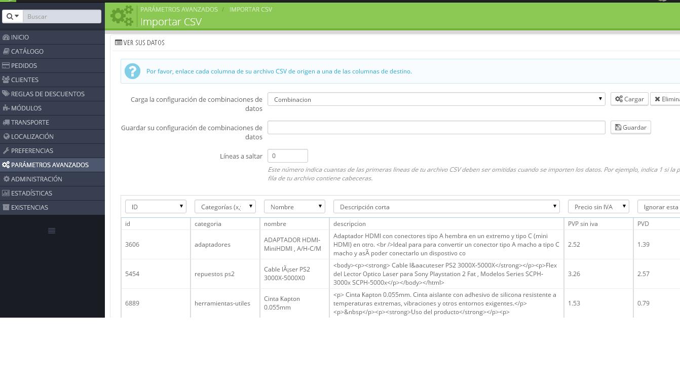

Duby Posted November 18, 2014 Share Posted November 18, 2014 (edited) Buenas noche.Estoy tratando de importar productos mediante csv proporcionado por uno de mis mi proveedores, enuc en este caso.La importación de la categorías la hace perfecta pero cuando importo el csv de los productos se crean subcategorias fuera de su sitio, en l raíz como si fueses categorías y claro me queda una lista de 500 categoría en vez de tener 9 que es lo que devo tener.No se que hacer. He provado con el importador de prestahop y con el Store Manager, pero nada.Estoy pensando en comprar el modulo de importador automático de Informax , pero ahora me cuesta muchísimo pagar 135€...No se que hacer, llevo semanas con la tienda lista a excepción de los productos que no consigo meterlos correctamente.Que me recomendáis hacer? EDITO: Me he dado cuenta que va subiendo productos hasta que internamente debe crear un error en la base de datos, porque si luego me voy a Modulo Limpiador y ejecuto " Restricciones de Integridad Funcional" me arregla el siguiente error: DELETE FROM `ps_category_group` WHERE `id_category` NOT IN (SELECT `id_category` FROM `ps_category`) 2829 línea(s) Pero luego al intentar de nevo subir productos me vuelve a crear el error. Porque puede estar pasando? Edited November 19, 2014 by Duby (see edit history) Link to comment Share on other sites More sharing options...

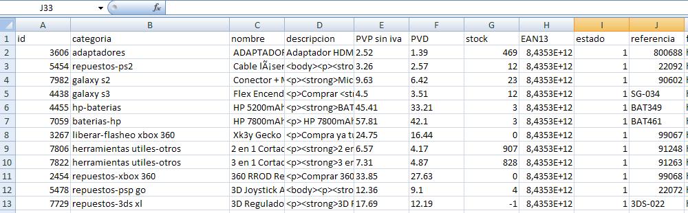

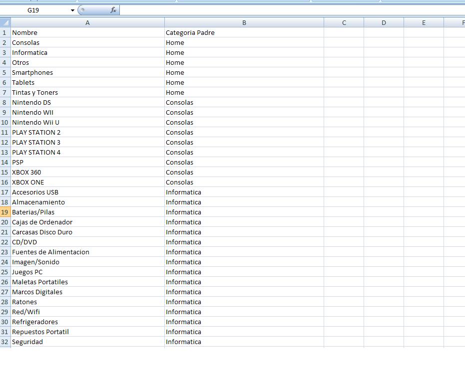

Duby Posted November 19, 2014 Author Share Posted November 19, 2014 Perdonad el triple post, pero voy probando a ver que saco. Veo que en el csv de categorias no existe una columna de ID (no se si es obligatoria) y la ID de las categorias las asigna Prestashop al importar este .csv de categorías. Adjunto un trozo de csv de categorias y otro del csv de productos a ver si véis algo raro. Link to comment Share on other sites More sharing options...

Duby Posted November 19, 2014 Author Share Posted November 19, 2014 (edited) Si miras justo el mensaje de encima verás que he adjuntado dos imágenes y la d Categorias no tiene ID, tiene Nombre y Categoria Padre. Luego en el csv de productos en la columna Categorias pone los nombres de éstas No se si es correcto pero el caso es que al importar el csv de productos me crea un montón de categorías en el HOME. EDITO: Desde el módulo "limpiador de Prestashop" he ejecutado RESTRICCIONES DE INTEGRIDAD FUNCIONAL y me ha reparado justo un problema que ponía algo de ID de Categorias, hecho ésto he probado con un csv con 4 artículos y me los ha colocado correctamente en su sitio. Ahora voy a probar de subir todo e csv completo a ver que hace. Muchas gracias! UN saludo. Edited November 19, 2014 by Duby (see edit history) Link to comment Share on other sites More sharing options...

nutrify_es Posted November 20, 2014 Share Posted November 20, 2014 En el listado de productos veo que por ejemplo a un producto le pones como categoría "repuestos-ps2" pero imagino que la categoría realmente se llamará: Repuestos PS2 (sin el guión). En este caso en el listado de productos tendrías que ponerlo de esta última forma. Link to comment Share on other sites More sharing options...
nutrify_es Posted November 20, 2014 Share Posted November 20, 2014 Por otro lado, cuando importas el listado de categorías, prestashop automáticamente le asigna un ID único a cada una, si entras en el listado de categorías en el administrador verás que la primera columna que aparece es el ID de la categoría. Podrías usar ese código para asignarle a cada producto la categoría que le corresponde antes de importarlo. Link to comment Share on other sites More sharing options...
galindogadea Posted November 20, 2014 Share Posted November 20, 2014 Cierto, no me habia fijado que habias puesto en nombre como dice nutrify_es parece que mas que nombre parece una url amigables , de todos modos yo para evitar confusiones con los nombres ya que en algunos casos he tenido categorías y subcategorías que se llamaban igual, lo he terminado asignando por id de categoría, que como bien dice nutrify_es puedes verlo en la pestaña Catalogo -> Categorías, en la columna id, o puedes exportar las categorías con algún modulo de los que tienes por el foro gratuitos y en la exportacion ver los IDS.. Luego en el excel, sustituyes el nombre de la categoría (hablo del csv de los productos) por el id, con la funcion de buscar- reemplazar que lo puedes hacer practicamente de un tiron. 1 Link to comment Share on other sites More sharing options...
Duby Posted November 21, 2014 Author Share Posted November 21, 2014 (edited) si, es cierto, hay categorias separada por guiones, no se porque... He exportado el csv de categorías desde el botón exportar de la misma zona. Me he tirado 4 horas para cambiar nombres por IDs y he hecho unos 1000 productos. Funciona, sí. Todo Ok. Pero cada noche el distribuidor cambia stock, precios, productos... y claro, no puedo tirarme cada día un monton de horas cambiando ids, son 6800 productos. Edited November 21, 2014 by Duby (see edit history) Link to comment Share on other sites More sharing options...

nutrify_es Posted November 21, 2014 Share Posted November 21, 2014 La tabla de categorías que has enviado está completa? Mirando muy por encima ya veo que faltan muchísimas categorías que algunos productos tienen asignadas. Algunos ejemplos: producto ID 8091, categoría "experia u" producto ID 7181, categoría "eken respuestos" Link to comment Share on other sites More sharing options...
galindogadea Posted November 21, 2014 Share Posted November 21, 2014 (edited) Ahora que lo veo, si que tienes en tu csv, una categoría llamada: herramientas-utiles lo cual me extrañaba.... pero bueno tenerla la tienes No estoy seguro de que tenga algo que ver, pero en un csv, la primera palabra de algunas categorías es en mayuscula y en el otro csv es en miniscula. ¿Es decir, es lo mismo: herramientas-utiles que Herramientas-utiles ? Yo creo que realmente no es lo mismo. Edited November 21, 2014 by galindogadea (see edit history) 1 Link to comment Share on other sites More sharing options...
Duby Posted November 21, 2014 Author Share Posted November 21, 2014 (edited) La tabla de categorías que has enviado está completa? Mirando muy por encima ya veo que faltan muchísimas categorías que algunos productos tienen asignadas. Algunos ejemplos: producto ID 8091, categoría "experia u" producto ID 7181, categoría "eken respuestos" No, pero casi lo estaba, te la adjunto ahora completa, gracias. Ahora que lo veo, si que tienes en tu csv, una categoría llamada: herramientas-utiles lo cual me extrañaba.... pero bueno tenerla la tienes No estoy seguro de que tenga algo que ver, pero en un csv, la primera palabra de algunas categorías es en mayuscula y en el otro csv es en miniscula. ¿Es decir, es lo mismo: herramientas-utiles que Herramientas-utiles ? Yo creo que realmente no es lo mismo. Sí, me di cuenta de eso, y lo cambié en unos cuantos productos y lo dejé exactamente igual, pero tampoco funcionó. Gracias. Edited November 21, 2014 by Duby (see edit history) Link to comment Share on other sites More sharing options...
nutrify_es Posted November 21, 2014 Share Posted November 21, 2014 (edited) Si no estaba completo el listado de categorías perfecto, no hace falta que lo envíes. Te explico que deberías hacer. 1) Borra todas la categorías y productos que tengas en Prestashop. 2) En el listado de categorías crea una nueva columna entre la columna nombre y la columna categoría padre y numera todas las categorías correlativamente. Te quedará algo así: Nombre - Código - Categoria padre Consolas - 1 - Home Infomatica - 2 - Home (......) 3) Guarda cambios e importa el listado de categorías en prestashop forzando que la columna código sea el ID. 4) Abre el listado de productos, crea una columna nueva a la derecha de la columna de categoría y usa la fórmula BUSCARV de excel, para obtener el ID que corresponde a esa categoría. En este vídeo puedes ver como usar esa función: https://www.youtube.com/watch?v=NqcHME0UMU4. De todas formas en unos minutos te envío los ficheros como quedarían en tu caso. Mírate el video y los ficheros y cualquier duda que tengas me lo comentas. Una vez hecho esto ya solo te quedaría importar los productos. Edited November 21, 2014 by nutrify_es (see edit history) 1 Link to comment Share on other sites More sharing options...
