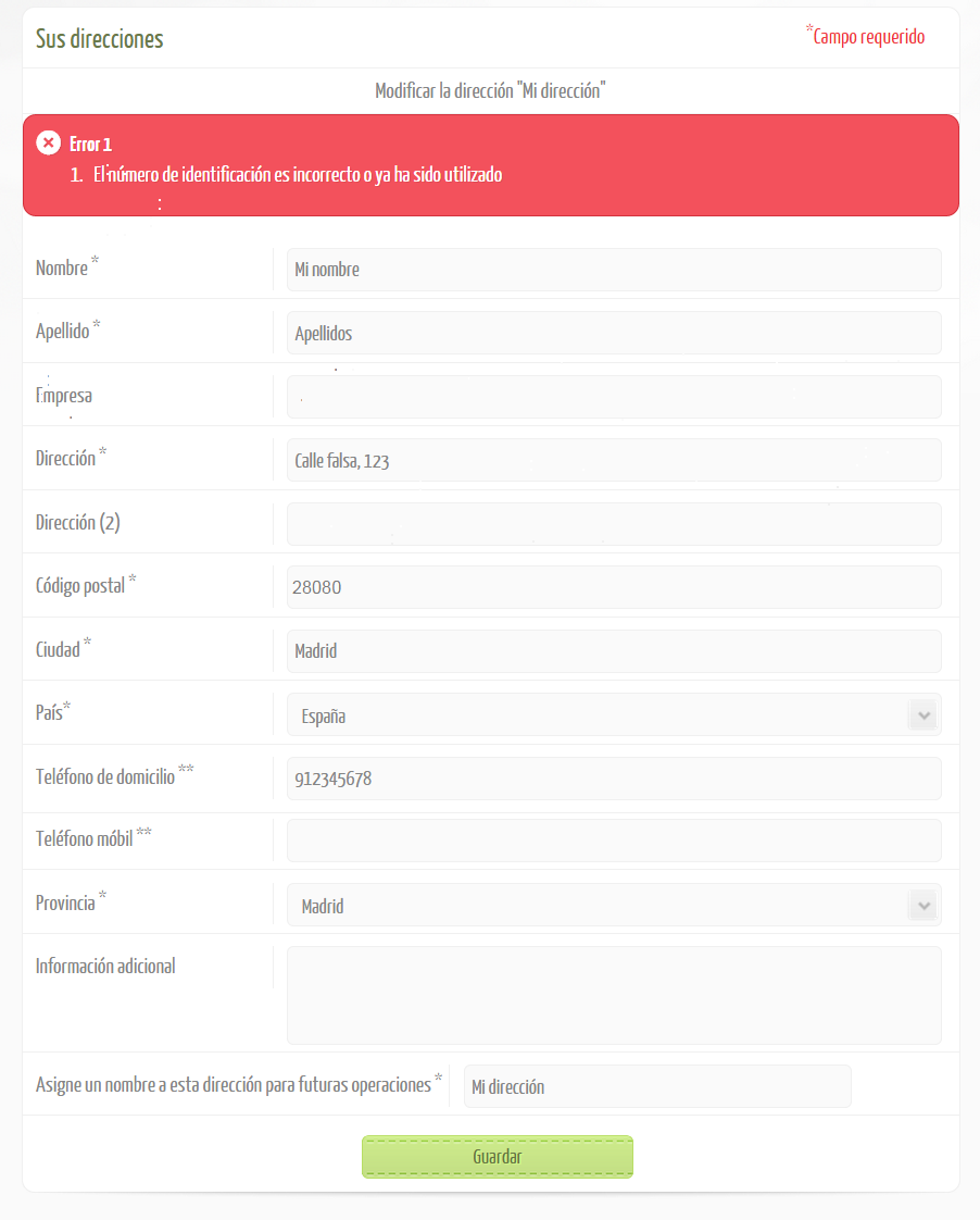

Hola, estaba buscando algo como esto porque tengo un problema al crear una dirección.
Acabo de instalar un prestshop 1.6.0.9 y estoy probando a crear una cuenta como usuario, cuando voy a meter una dirección me da ese error todo el rato.
Ya he comentado esas líneas de código pero me sigue saliendo el problema, ya que no estoy seguro de que sea por un tema del dni, ya que en la dirección no hay un campo para ponerlo.
Adjunto captura.
Seguiré buscando información mientras.
Gracias!

Finalmente resolví mi problema. Lo pongo aquí por si alguien le pasa como a mi:
Dentro de la carpeta del tema, buscamos el archivo address.tpl y en las líneas 159 a 165 viene el tema del DNI
{if !$dniExist}
<div class="required dni form-group unvisible">
<label for="dni">{l s='Identification number'} <sup>*</sup></label>
<input class="is_required form-control" data-validate="{$address_validation.dni.validate}" type="text" name="dni" id="dni" value="{if isset($smarty.post.dni)}{$smarty.post.dni}{else}{if isset($address->dni)}{$address->dni|escape:'html'}{/if}{/if}" />
<span class="form_info">{l s='DNI / NIF / NIE'}</span>
</div>
{/if}
Lo que hay que hacer es cambiarle la clase, quitamos "required dni form-group unvisible" y ponemos sólo "form-group", de esta manera ya me funciona.
Otra cosa, en el panel de administración->clientes->direcciones no tengo marcado como obligatorio el DNI, porque si está marcado no funciona.
Ahora me estoy peleando con otros tantos problemas y demás, pero bueno, poco a poco.
Saludos.
