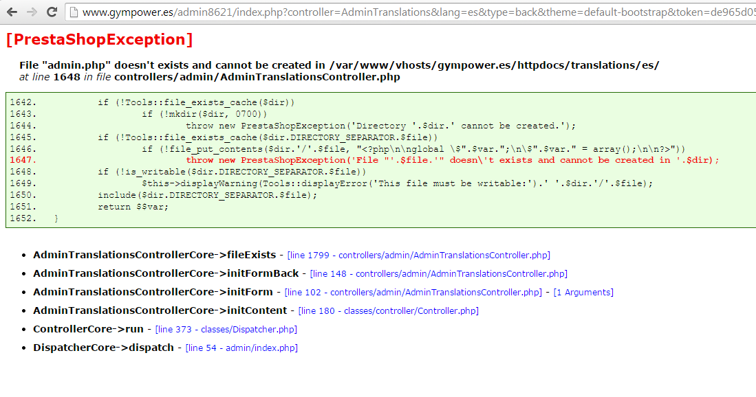

Hola comunidad,
Tengo el backoffice de Prestashop 1.6 en ingles y quería traducirlo al español. Voy a localización->traducciones y cuando elijo traducciones del backoffice y selecciono español me salta un error.. y entiendo el error pero no se arreglarlo, el cual dice que falta un archivo y no puede ser creado. Ya he traducido el frontoffice del mismo modo pero sin problema alguno.
El error:  post-863973-0-66845300-1415960149_thumb.png
En la carpeta en cuestión que aparece en el error hay esto: post-863973-0-97605700-1415960177_thumb.png
A ver si alguien sabe solucionarlo :)
Gracias!

Hola comunidad,
El error:  attachicon.gif2.png
En la carpeta en cuestión que aparece en el error hay esto: attachicon.gif1.png
Gracias!
El error de la imagen, te dice que no encuentra el fichero:
/translations/es/admin.php
Bajate el paquete de idiomas http://www.prestashop.com/es/traducciones, descomprimelo en tu ordenador y carga los ficheros solo de la carpeta "/translations/es/".. desde el ftp.. (porque veo que te faltan mas fichero en esa carpeta)
¿Los permisos 755 directorios, 644 ficheros, fast cgi modo lo tienes?
