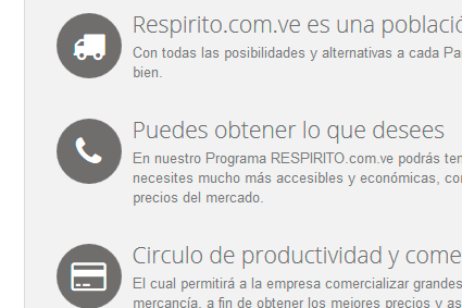

nadie Posted November 13, 2014 Share Posted November 13, 2014 Buenos días, El módulo que dices, es el módulo llamado: Personalizar bloque de información CMS - blockcmsinfo Si te metes en su configuración y editas uno de los bloques y dentro del editor pulsas en "<>" o en herramientas - Codigo fuente. Veras por ejemplo: <em class="icon-truck" id="icon-truck"></em> <em class="icon-phone" id="icon-phone"></em> <em class="icon-credit-card" id="icon-credit-card"> Adjunto Captura: Son los famosos iconos de la librería: Font Awesome Aquí: http://fortawesome.github.io/Font-Awesome/examples/#basic tienes un ejemplo de como funcionan y como se ven. Si te fijas en el css, por ejemplo estando en la pagina principal, cuando señalas uno de esos iconos desde el inspeccionar elemento u firebug, veras esto: Adjunto Imagen Link to comment Share on other sites More sharing options...

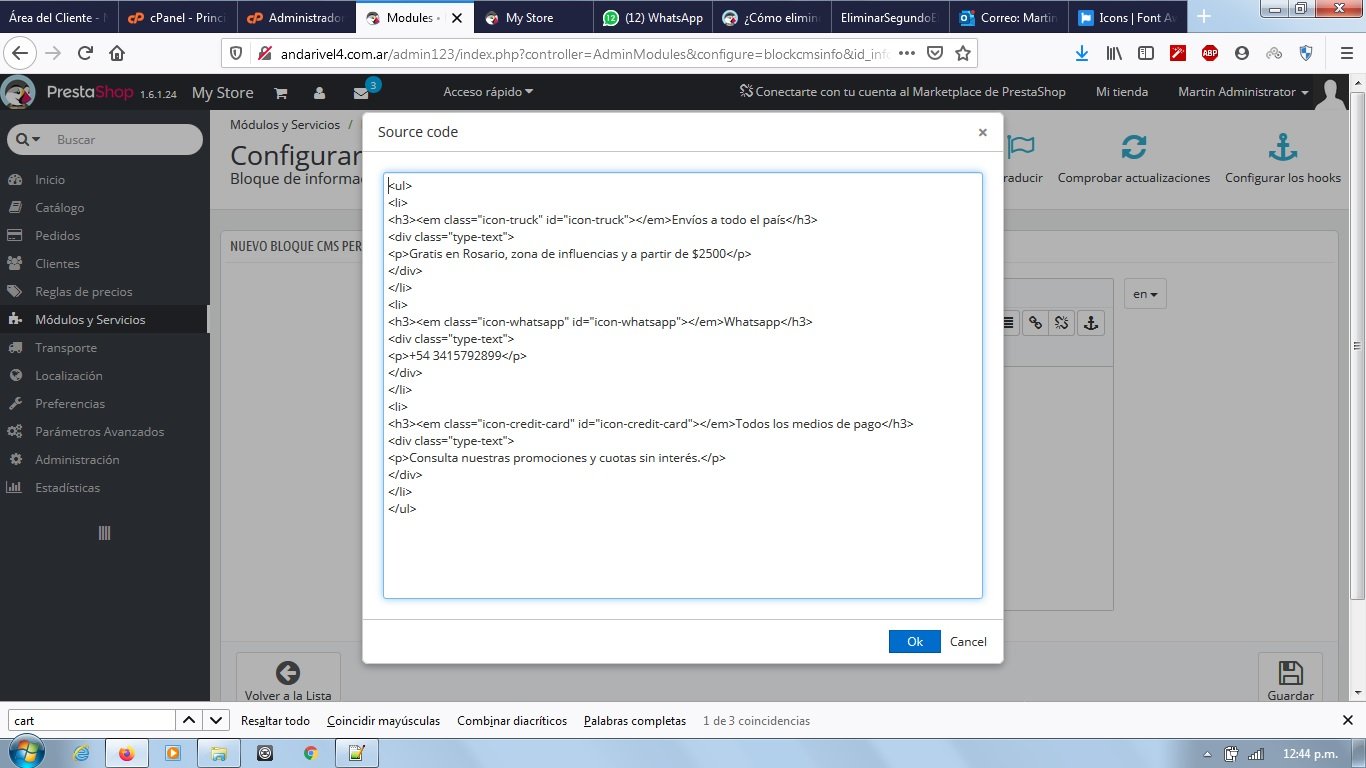

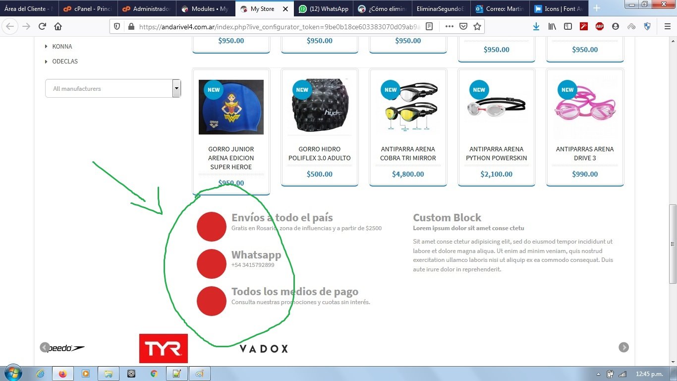

Andarivel4 Posted June 3, 2020 Share Posted June 3, 2020 he mirado todo este topic para ver si soluciona mi problema pero no he podido quizas alguno de los expertos de aqui pueda... en mi web www.andarivel4.com.ar no me aparece ningun icono.. solo unos puntos rojos. he intentado modificiar el codigo.. y nada tambien he buscado agregar de font awesome y nada me da la impresion que no tengo los iconos en global.css o algo asi? Link to comment Share on other sites More sharing options...
