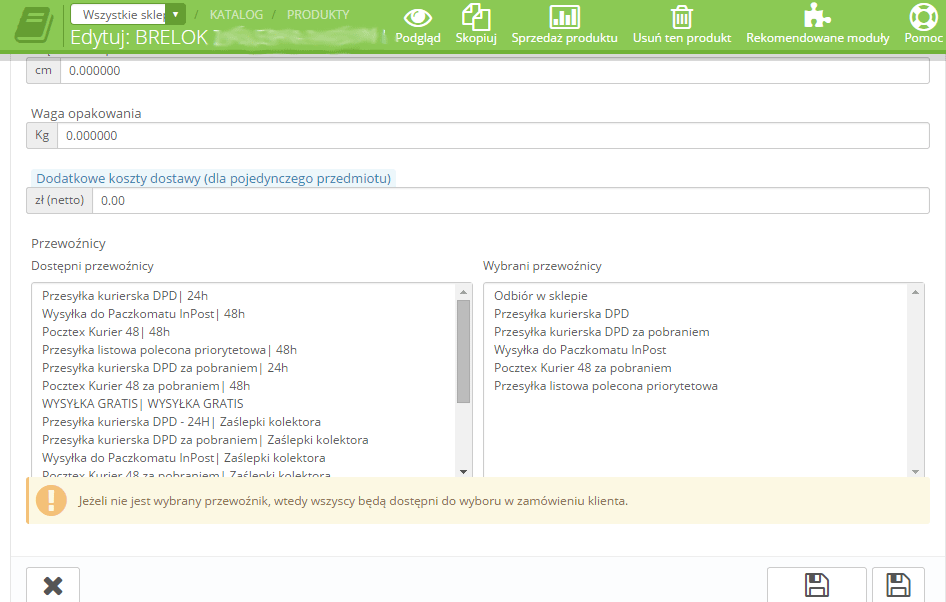

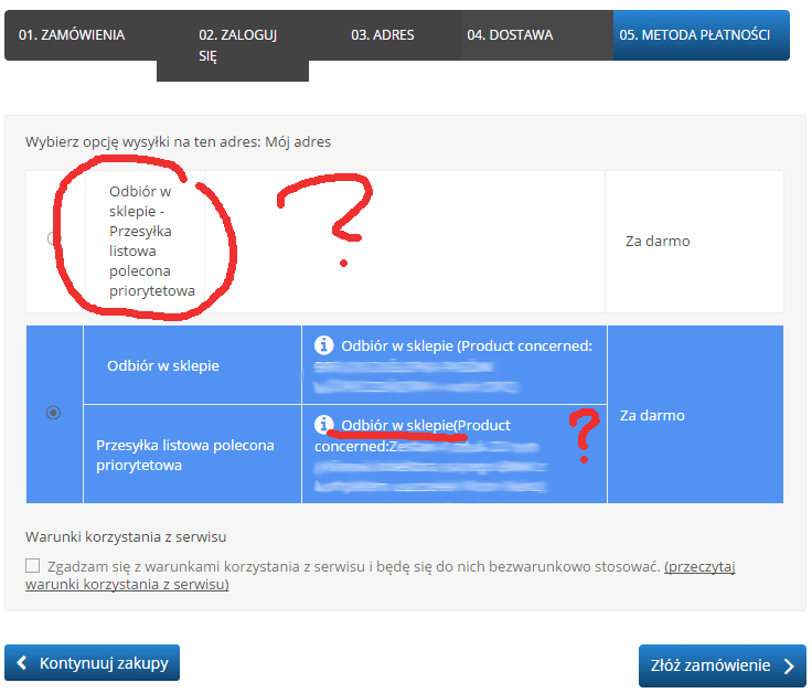

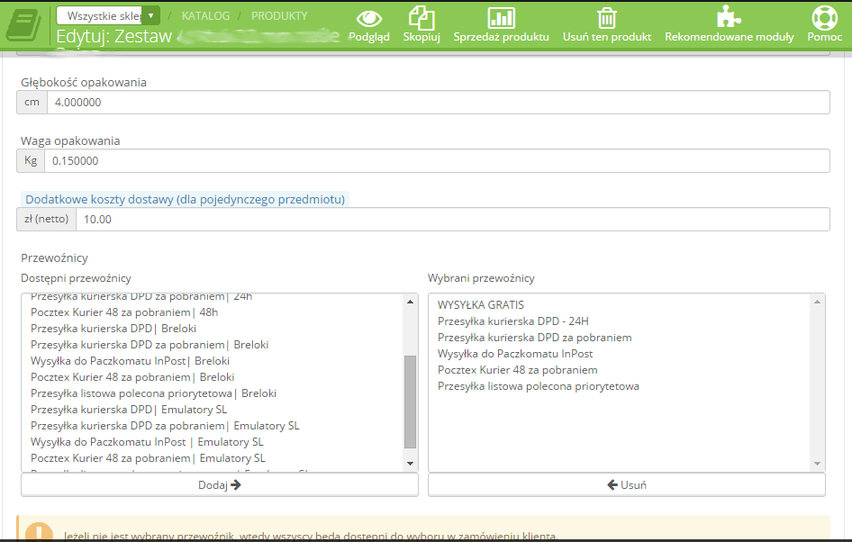

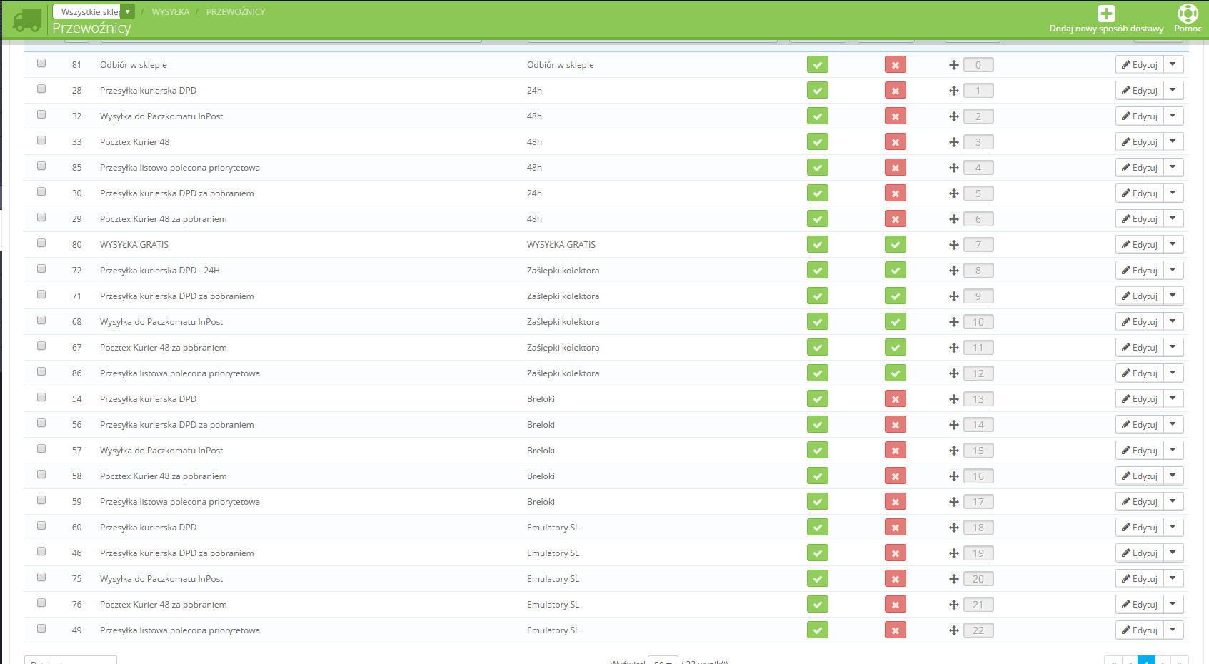

itdesk Posted November 12, 2014 Share Posted November 12, 2014 Witam, Jest to mój pierwszy post na forum gdyż do tej pory udawało mi się rozwiązywać problemy związane z PS - samodzielnie lub z pomocą Google. Niestety tym razem jest inaczej. Do rzeczy: W sklepie który obecnie konfiguruję zdefiniowanych jest wiele sposobów wysyłki - w tym takie które są darmowe (wszystkie można zobaczyć na załączonym screenie). Część z nich ma dotyczyć określonej kategorii produktów i tak też są z produktami powiązane - dla przykładu załączam 2 screeny z konfiguracją opcji wysyłki dwóch produktów. Teraz sedno: Wszystko jest ok gdy próbuję wykonać testowe zamówienie dla jednego z tych produktów, natomiast gdy do koszyka dodam oba, zaczynają się "czary" - możliwe opcje dostawy wyświetlają się podwójnie i są jakby pomieszane (załącznik). Co najgorsze - bez względu na to którą z tych opcji wybiorę nie mogę przejść do następnego kroku. Po kliknięciu Złóż zamówienie strona jedynie się przeładowuje nie wyświetlając żadnego komunikatu (nawet w trybie debugowania nie wyświetla żadnych błędów ani ostrzeżeń). Czy ktoś z Was spotkał się z podobnym problemem? A może coś przeoczyłem? Pozdrawiam! Link to comment Share on other sites More sharing options...
Dawid Sz. Posted November 12, 2014 Share Posted November 12, 2014 nie jestem przy kompie więc sie moge mylic ale w prescie było cos takiego jak multi-shipping czyli wysyłka w kilka miejsc. konfikurowało sie to w zamówieniach, może ta opcja pomoże. Link to comment Share on other sites More sharing options...
hatak Posted November 12, 2014 Share Posted November 12, 2014 po pierwsze widze, ze masz wylaczone niektore sposoby dostawy - to ze sie pojawiaja w backoffice na karcie wysylki produktu to jedno - ale aby klient mogl wybrac ten sposob musi byc on aktywny (tam widze tylko te zaslepki jeden free masz wlaczon e) Link to comment Share on other sites More sharing options...
Dawid Sz. Posted November 12, 2014 Share Posted November 12, 2014 po pierwsze widze, ze masz wylaczone niektore sposoby dostawy - to ze sie pojawiaja w backoffice na karcie wysylki produktu to jedno - ale aby klient mogl wybrac ten sposob musi byc on aktywny (tam widze tylko te zaslepki jeden free masz wlaczon e) Ja sądze, że problemem nie są wyłączone sposoby dostawy tylko to że baza danych do której wysyłane są informacje reaguje logicznie czyli "zamawiam i dostaje" a więc robie jedno zamówienie i mam jedną dostawę bo tak zapisywane są dane. Możliwym rozwiązaniem jest tylko podzielenie dostaw z jednego koszyka na kilka dostaw. A tak przy okazji dlaczego nie może iść wszystko w jednej dostawie? Link to comment Share on other sites More sharing options...
